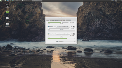

Έχω δυσκολία στο να ενεργοποιήσω τον ήχο σε πρόσφατη εγκατάσταση Linux Mint 18.2
Πέρασα Pavucontrol και ενώ δείχνει ότι ο ήχος παίζει κανονικά (π.χ. από youtube στον firefox), για κάποιο λόγο δεν φτάνει πότε στα ηχεία.

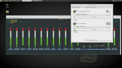

Σ'ευχαριστώ για την υπόδειξη τρόπου αλλαγής από MM -> OO κτλπ
Ο ήχος περνάει κανονικά μέσα από τα ακουστικά που έχω συνδεμένα στην μπροστινή υποδοχή του case.
Δυστυχώς πάλι δεν περνάει από το 2.1 (ηχεία + subwoofer) που έχω συνδεμένα πίσω στη μητρική στην πράσινη υποδοχή. Στα windows λειτουργεί κανονικά. Η onboard κάρτα ήχου Realtek ALC898. Λογικά κάποια ρύθμιση είναι λάθος και δεν πέφτει πάνω το μάτι μου.
Παραθέτω screenshots.
Έγινε επεξεργασία από denz

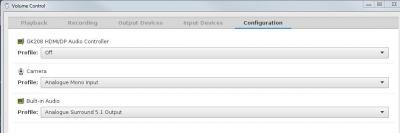

Απενεργοποίησε την κάρτα ήχου από το HDMI.
Επίλεξε ως έξοδο 2.0 και όχι 2.1. Τα ηχεία σου έχουν subwoofer αλλά δεν έχουν ξεχωριστό καλώδιο για αυτό.

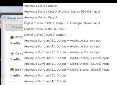

Disable εννοείς mute; Mute την έκανα αλλά κανένα αποτέλεσμα. Αν οχι, πως γίνεται;
Έξοδο 2.0 από ότι βλέπω δεν υπάρχει. Το αφήνω απλό analog;

Όχι mute, να την κάνεις disable εννοώ γιατί πιθανόν να στέλνει τον ήχο εκεί αντί για το βύσμα της Realtek.

Επέλεξα από pavu να είναι Off, άλλαξα το hdmi-hdmi καλώδιο σε hdmi- dvi-d για να μην "μπερδέυεται" με τον ήχο μέσω hdmi αλλά πάλι τίποτα. Παίζω dual boot με win10 και προς το παρών επιστρέφω στα win γιατί δοκίμασα ότι πιθανές λύσεις βρήκα ή μου πρότειναν και δεν λύθηκε το πρόβλημα.

Δοκίμασε το Analogue Stereo Output για τα ηχεία σου και την HDMI να τη γυρίσεις στο Off, όπως τα έχω εγώ.
