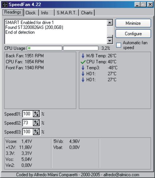

Στο Speedfan εκτός από τις άλλες θερμοκρασίες, έχει και μία -48!!! Μήπως μπορεί κάποιος να μου δώσει τα φώτα του? Η mobo είναι η ASUS P4P800 SE.:confused:
πρεπει να ειναι λαθος!εχεις τετοια ψυξη καπου μεσα στο pc σου
ετσι ωστε να εχεις -48 βαθμους?
Στην πρώτη καρτέλα του προγράμματος, πάτα Configure. Δες σε ποιο chip είναι η θερμοκρασία που έχει φτάσει -48. Πήγαινε στην καρτέλα Advanced και διάλεξε αυτό το chip από τη λίστα που έχει. Πειραματίσου με τα temperature offsets και σύγκρινέ τα με εξωτερικό αισθητήρα που θα σου λέει ποια είναι η πραγματική θερμοκρασία.
Προφανώς το SpeedFan διαβάζει λάθος τις ενδείξεις της μητρικής σου, αλλά επειδή αυτά διαφέρουν από μητρική σε μητρική, δεν μπορώ να σου πω ακριβώς τι πρέπει να κάνεις... απλώς άλλαζε τα offsets μέχρι να το πετύχεις.
Αν έχεις απορία ή δεν κατάλαβες, πες μου να σου το εξηγήσω! :)
@ Bobi Rhoads
Αν είχα τέτοια ψύξη, θα ήταν καλά! Προς το παρόν είναι καλοριφέρ το PC μου.
@ nickstamat
Έκανα αυτό που είπες αλλά δεν έχω έξωτερικό αισθητήρα για να μετρήσω. Αλλά και να είχα, αλλάζοντας τα offsets μου βγάζει διάφορες θερμοκρασίες οπότε δε θα ξέρω ποιά είναι η πραγματική!
