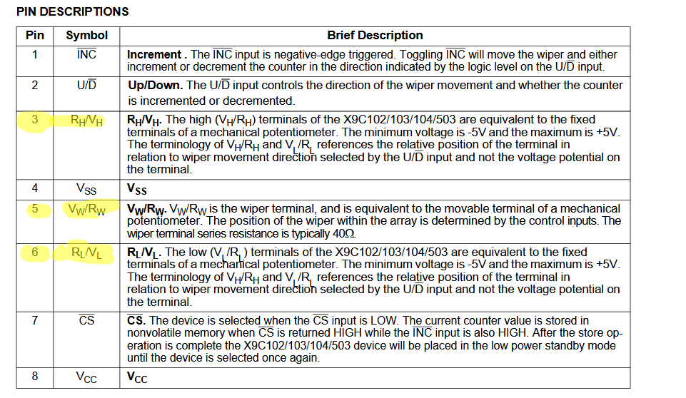

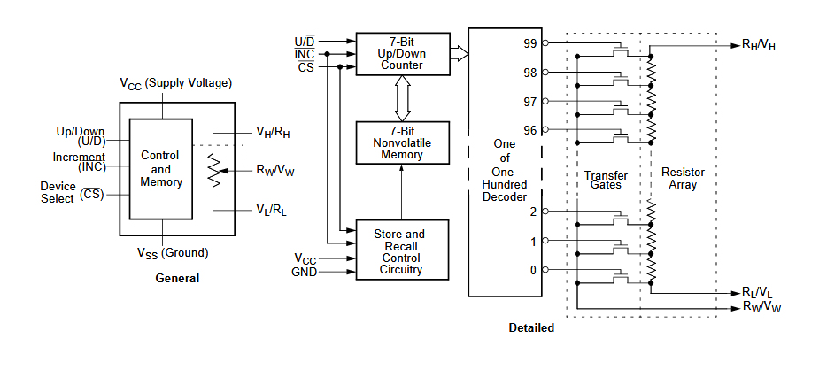

Seek & Find Δημοσιεύτηκε Μάρτιος 27, 2018 #1 Κοινοποίηση Δημοσιεύτηκε Μάρτιος 27, 2018 Καλημερα, θελω να ελεγξω την ενταση ενος ενισχυτη με το παραπανω IC, απο οτι καταλαβαινω λειτουργει σαν 3pin pot. Ο ενισχυτής ομως δεχεται 6pin pot. Μπορω απο την "εξοδο" του ic να δωσω και στις 2 "αναμονες" (wiper pins) του 6pin ή θα πρεπει να χρησιμοποιήσω 2 ιδια ICs; Ελπιζω να καταλαβατε την περιγραφη αν οχι βαρατε Ευχαριστω! Link to comment Share on other sites More sharing options...
ARMAGEDDON Μάρτιος 27, 2018 #2 Κοινοποίηση Μάρτιος 27, 2018 (edited) δεν έχω μεγάλη εμπειρία οπότε όποιος άλλος έχει ας βοηθήσει για αρχή θα κάνω μερικές ερωτήσεις το 6pin pot θα αναφέρεσαι σε διπλό ποτενσιόμετρο κάτι τέτοιο , αυτά τα χρησιμοποιούν συνήθως για έλεγχο δύο καναλιών ταυτόχρονα χωρίς να υπάρχει πτώση (αριστερό ενισχυτής και δεξιό ενισχυτή δηλαδή έξοδος Left - Right ) διότι είανι ανεξάρτητα μεταξύ τους και σε ενδιαφέρει το το VH/RH, Rw/Vw, VL/RL από το ολοκληρωμένο που στην ουσία είναι οι έξοδοι παρακάτω με κίτρινο από το φύλλο τώρα απλά αν τραβήξεις δύο παράλληλες γραμμές σε κάθε πινάκι της εξόδου του ολοκληρωμένου θα έχεις ένα αποτέλεσμα απλά θα είναι κατά ήμισυ /2 οπότε θα πρότεινα να βρεις κάποιο ολοκληρωμένο με 6 pot όπως και στο ποτενσιόμετρο παραπάνω αλλά μπορείς για να μην μπεις σε αυτή την διαδικασία να βάλεις τα κουμπάκια παράλληλα και να χρησιμοποιήσεις δύο τσιπάκια οπότε με κάθε κλικ θα ανεβαίνουν το ίδιο υπάρχουν κουμπάκια που είναι διπλοί διακόπτες δηλαδή να δίνεις με κάθε πάτημα ξεχωριστό σήμα όπως είπα δεν έχω μεγάλη εμπειρία οπότε με προσοχή edit @Seafalco τα φώτα σου ! ευχαριστώ Έγινε επεξεργασία Μάρτιος 27, 2018 από ARMAGEDDON 1 Link to comment Share on other sites More sharing options...
Seek & Find Μάρτιος 27, 2018 Author #3 Κοινοποίηση Μάρτιος 27, 2018 Σε ευχαριστω παρα πολυ φιλε μου. Ακριβως αυτη ειναι η περιπτωση. Σκεφτηκα να χρησιμοποιήσω arduino και 2 ιδια ICs 1για καθε "3-αδα" (καναλι) του εικονιζομενου 6-pin pot. Πως σου φαινεται; Link to comment Share on other sites More sharing options...
ARMAGEDDON Μάρτιος 27, 2018 #4 Κοινοποίηση Μάρτιος 27, 2018 1 hour ago, Seek & Find said: Σε ευχαριστω παρα πολυ φιλε μου. Ακριβως αυτη ειναι η περιπτωση. Σκεφτηκα να χρησιμοποιήσω arduino και 2 ιδια ICs 1για καθε "3-αδα" (καναλι) του εικονιζομενου 6-pin pot. Πως σου φαινεται; not bad !!! προχώρα το και περιμένω με το καλό να κάνεις και μια μικρή παρουσίαση δοκίμασέ το και πρακτικά να δεις τι αποτέλεσμα θα έχει πιστεύω ότι θα είσαι οκ, η εμπειρία που θα αποκτήσεις θα σε ανταμείψει πιστεύω ! 1 Link to comment Share on other sites More sharing options...
