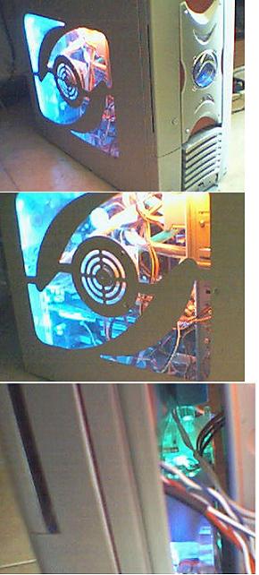

Πόσο λιγότερο θόρυβο θα 'εχω με τον 120? και τι θερμοκρασιέσ πιάνει όταν πιέζεται? (πολλήμερη λειτουργία, βαριά παιχνίδια...) Το κουτί είναι 45*41*20(δεν ξέρω πως λέγται αυτό) Transparent. Έχει 2 ανεμιστήρες 8εκ μπροστα-κάτω, 1 8εκ στο plexiglass παράθυρο (στο κέντρο) και έναν 8εκ πίσω. Τακτοποιήσα και τα καλώδια (ότι γινόταν) οπότε θεωρητικά υπάρχει καλή ροή αέρα... Μου προτείνανε και μια sp94 με ανεμιστήρα στα 92 χιλ, τί παίζει???
Από κάτω έχω φωτό του κουτιού, στην 3 είναι τα 2 μπροστά ανεμιστηρακια φωτογραφημένα απο τα δεξιά...
Πωπω πολυ καλωδιο εχει πεσει εκει μεσα!!! ΠΡΩΤΑ ΑΠΟ ΟΛΑ καθησε και συμμαζεψε το! Ετσι οπως το βλεπω θα δεις αξιοσημειωτη μειωση, για να μην πω μεγαλη!

Κοίτα φίλε,ανεμιστηράκια έχεις γενικώς δεν το έχεις χύμα το κουτί. Και να τα κόψεις τα καλώδια 10 βαθμούς δεν πέφτεις που να χτυπιέσαι κάτω. Αν το ανεμοστηράκι στο πλεξιγκλάς είναι ακριβώς πάνω από την ψύκτρα και σπρώχνουν και τα δύο τότε μάλλον τα πράγματα έχουν ως εξής. Καλύτερη ροή δε θα σε βοηθήσει εκτός κι αν δεν έχεις φροντίσει να φεύγει από κάπου ο ζεστός αέρας του επεξεργαστή.Αν ο πίσω ανεμιστήρας βγάζει τότε είσαι καλυμμένος. Από τη στιγμή λοιπόν που δίνει φρέσκο αέρα στην ψύκτρα ,μόνο σε περίπτωση που έχει γίνει κάτι λάθος στην τοποθέτηση μπορείς να ελπίζεις (θερμοαγώγιμη,πάτημα ψύκτρας)

Λοιπόν έψαξα τα ανεμιστηρακια του κουτιου, άλλαξα 2 μεταξυ τουσ και τελικα το πίσς ανεμιστηρακι εβαζε αέρα αντι να βγάζει, άρα οι θερμοκρασίεσ μου επανλθαν σε φυσιολογικο επίπεδο, 3 μήνεσ ++ ήταν λαθοσ το ανεμιστηρακι αλλά δεν σήκωνε τοσο θερμοκρασία!:confused:
τώρα έπεσε περίπου 10 βαθμούσ, αν και τελικά ειναιι ....preshot.:)
’ρα αφου δεν υπάρχει πλέον βιασυνη, θα μαζέψω σιγα σιγά χρηματα για αυτοσχέδιο wc, προέχει εξάλλου ο σκληροσ (7 Giga εμειναν),

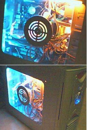

σήμερα μάλλον θα κόψω το σχεδιακι που έχει το κουτι μπροστα απο το plexiglass για να βλέπω πιο καθαρα το εσωτερικό του και θα στειλω φωτογραφίεσ....:T:
Oρίστε και οι φωτο, μπορει να μην υπαρχει μεγάλη διαφορα, αλλα 6 μήνεσ ήθελα να το κάνω αυτο!:nuke:
