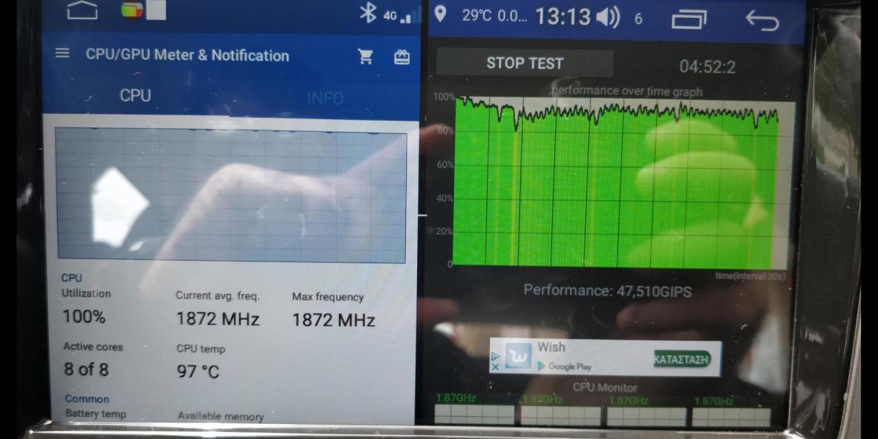

Έκανα μια δοκιμή να δω που θα φτάσει με το CPU Throttling test
Με το a/c ανοιχτό σε λιγότερο από 5 λεπτά έφτασε 97c το σταμάτησα εκεί για να μην γίνει γίνει κάρβουνο...
Throttle δεν είδα αλλά άνετα φτάνει τους 100c και παραπάνω πιστεύω...

Ερώτηση πρώτη : πιστεύουμε το software thermometer?
Ερώτηση δεύτερη : ενοχλείται ο επεξεργαστής;
Ερώτηση τρίτη :  είναι δυνατόν να μην έχει ενσωματώσει η ιντέλα κάποιο throttle ή κάποια προστασία επεξεργαστή;
Επίσης δοκίμασε και χωρίς 4G
Έγινε επεξεργασία από schumifer
για το πρώτο δεν είμαι και 100% σίγουρος αλλά και άλλες εφαρμογές που κατέβασα από playstore τα ίδια δείχνανε κράτησα μια που φαίνεται ποιο συμμαζεμένη
δεν ξέρω τι όρια έχει και δεν κατάφερα να βρω κάτι σχετικό αλλά πιστεύω είναι κοντά

Εκανε αρκετή δουλειά έριξε τις θερμοκρασίες κατακόρυφα stock σε load test έφτανε τους 97 σε 5 λεπτά και τώρα από τα 3 λεπτά μέχρι και τα 10 που το δοκίμασα ήταν σταθερά 58
σε κανονική χρήση είναι +9 με +12 από την θερμοκρασία χώρου χοντρικά γύρω στους 40 βαθμούς κάτω
