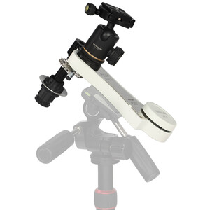

Έχει δοκίμασει κάνεις σας κάτι τέτοιο;; Ούτε που ήξερα ότι υπήρχε κάτι αντίστοιχο. Μου το πρότειναν σαν φθηνότερη εναλλακτική ενός αξιοπρεπούς τηλεσκοπίου.

πριν 4 ώρες, το μέλος Spirosssss έγραψε:
Αυτο ειναι tracker (για να μην εχεις star trails) για νυχτερινες long exposure φωτογραφισεις του γαλαξια σε διαφορες ποζες :p , τιποτε αλλο, και μαλλιστα μηχανικο.Προυποθετει οτι εχεις ηδη ενα φωτεινο φακο για τη μηχανη σου (κατω απο F2.8 κατα προτιμηση F2.0 και κατω για λογικους χρονους).
Δεν εχει καμια σχεση με τηλεσκοπιο, καμια ομως. Κατι φωτο που εχουν βαλει στο site απο νεφελωματα και μακρινους γαλακιες ειναι ειτε ψευτικες ειτε -εαν ειμαι καλοπροαιρετος- απο mounted τηλεσκοπιο η μηχανη με 2000mm (και λιγα λεω) φακο.
Το ιδιο αποτελεσμα μπορεις να το πετυχεις με stacking -εφοσον εχεις το φακο- χωρις να δωσεις 230$.
  • Like 3
