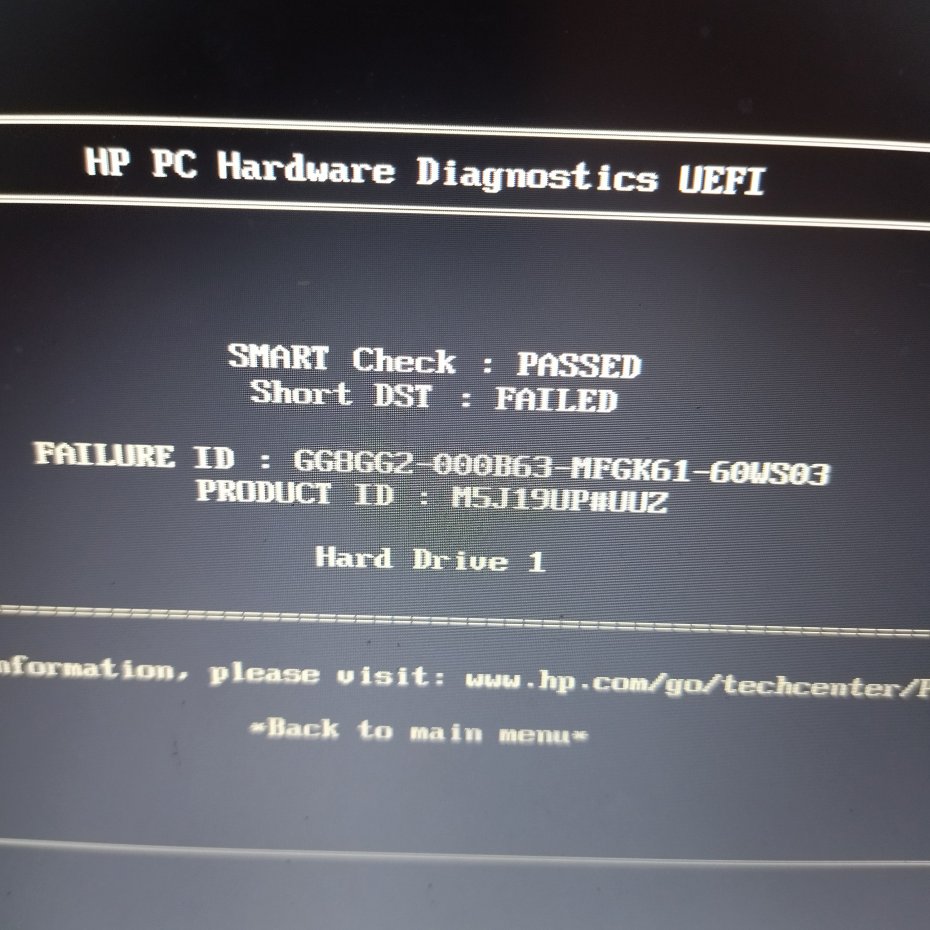

Παιδες καλησπερα εχω ενα θεμα με ενα σκληρο. Πηρα ενα σκληρο απο ενα λαπτοπ και τον εβαλα σε εξωτερικη θηκη. Το προβλημα ειναι οτι δεν ανοιγει για να παρω καποια αρχεια που θελω.Τον εβαα πισω στο λαπτοπ και ενα ενα harddisk test απο το λογισμικο του λαπτοπ και βγαζει αυτο στην εικονα. Ειναι κατεστραμενος?

Από ένα γρήγορο search*.
1) Αν έχεις δεδομένα που τα χρειάζεσαι οπωσδήποτε αφήνεις τις δοκιμές και πας τον δίσκο σε εταιρία ανάκτησης δεδομένων. Όσες περισσότερες δοκιμές κάνεις τόσο επιβαρύνεις το δίσκο και λιγοστεύουν οι πιθανότητες να πάρεις κάτι πίσω.
2) Από εκεί και πέρα όταν σύνδεσες τον δίσκο τον άκουσες να λειτουργεί? Από τα windows πήρες κάποιο μήνυμα?
Παράθεση
When your hard drive runs a short DST, it quickly takes stock of its various components. The short DST only focuses on the major components, such as the read/write heads, ROM, platters, control board, and motor. It makes sure these major components all function within acceptable parameters and returns a warning message if any of them do not. This process only takes a few minutes, during which you can still use the hard drive.

21 λεπτά πριν, το μέλος suboy έγραψε:
ναι δουλευει κανονικα τα win κανουν τον ηχο αλλα οταν παω να ανοιξω τον σκληρο κολαει

Τρέξε το HDSentinel να δεις σε τι φάση βρίσκετε ο δίσκος. Σύνδεσε τον και απέφυγε να ανοίξεις κάποιο file explorer.
Δοκίμασε και το TestDisk. Διάβασε καλά τις οδηγίες και ίσως να πάρεις κάτι πίσω.
