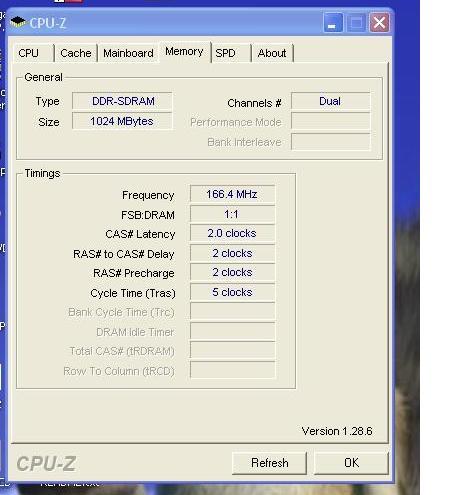

έχω το ga-7n400pro2
amd 2600+
2x256 kingston hyperx
θέλω να ανέβω στο 1 γίγα ραμ και για αυτό πήρα απο του αδερφού μου το πσ μία 512 3200 kingston και την έβαλα επάνω.δουλέψανε λέει σε διπλό κανάλι.
έτρεξα μεμ τεστ και δεν έβγαλαν κανένα σφάλμα.ορίστε και μερικές φώτο απο το cpu-z
τις έβαλα 1:1
έχω κανένα πρόβλημα έτσι όπως τις έχω ρυθμίσει?
έχω κάνει καμία γκάφα?!?
μπορώ να πάω να την αγοράσω ή θα κάνω μλκία?
οι 256άρες έχουν αξία?
τις έβαλα 1:1
ντουαλ μια 512αρα με 2 256αρες δεν κανουν.λαθος διαβαζει το cpuz.διαβασε το μανουαλ τις μητρικης σου σε ποιες θεσεις δουλευει ντουαλ και τι μνημες θελει σε κατασταση ντουαλ

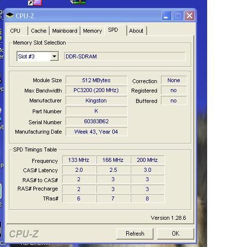

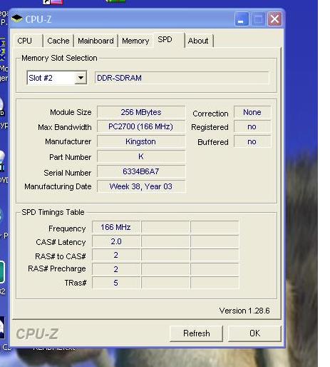

edit: εχεις δηλαδη την 512αρα στο 3 και μια 256αρα στο 2......η αλλη 256αρα που ειναι?
θέση 1 256άρα
θέση 2 512άρα dual side
θέση 3 256άρα
το dual channel enabled μου το βγάζει στην αρχή
τα screenshots με τα σλοτς τα έβγαλα επειδή δεν κτλβαίνω τι είναι το spd timings table
λείπει το σλοτ 1 απο τις φώτο που είναι ίδιο με το σλοτ 3 του mobo αλλά σλοτ 2 στις φώτο.δε ξέρω γιατι δε διαβάζει σωστά τα σλοτσ

θέση 1 256άρα
θέση 3 256άρα
απο οτι βλεπω η μητρικη εχει 4 σλοτ.2πορτοκαλι και 2 μπλε.και αν θυμαμαι καλα(διορθωσε με) τα 1-3 ειναι τα πορτοκαλι
αρα εχεις βαλει τα 256αρια στα πορτοκαλι και το 512αρι στο ενα μπλε.
ντουαλ τσανελ εχεις μονο στα 256αρια.το 512αρι δουλευει σε μονο καναλι.
για να βαλεις 1γιγα(2χ512) θα πρεπει να βαλεις απο 1 512αρι σε σλοτ ιδιου χρωματος.
να θυμασαι οτι για να εχεις ντουαλ σε μια μητρικη πρεπει σε ιδιο χρωμα σλοτ ιδια μνημη ΚΑΙ σε χωρητικοτητα ΚΑΙ σε χρονισμους

Γιωργο παιζουν, αν τα 2χ256 ειναι στο ενα καναλι και το 512 στο αλλο καναλι, αλλα το προβλημα του ειναι η συμβατοτητα των chip και το spd, τα 256αρια ειναι μαλλον bh ενω η 512 ειναι μια απλη cl2.5 3200, αν ομως δεν βγαζουν κανενα λαθος σε snm, prime, memtest, κρατα το setup οπως ειναι γιατι εισαι μαλλον τυχερος!
