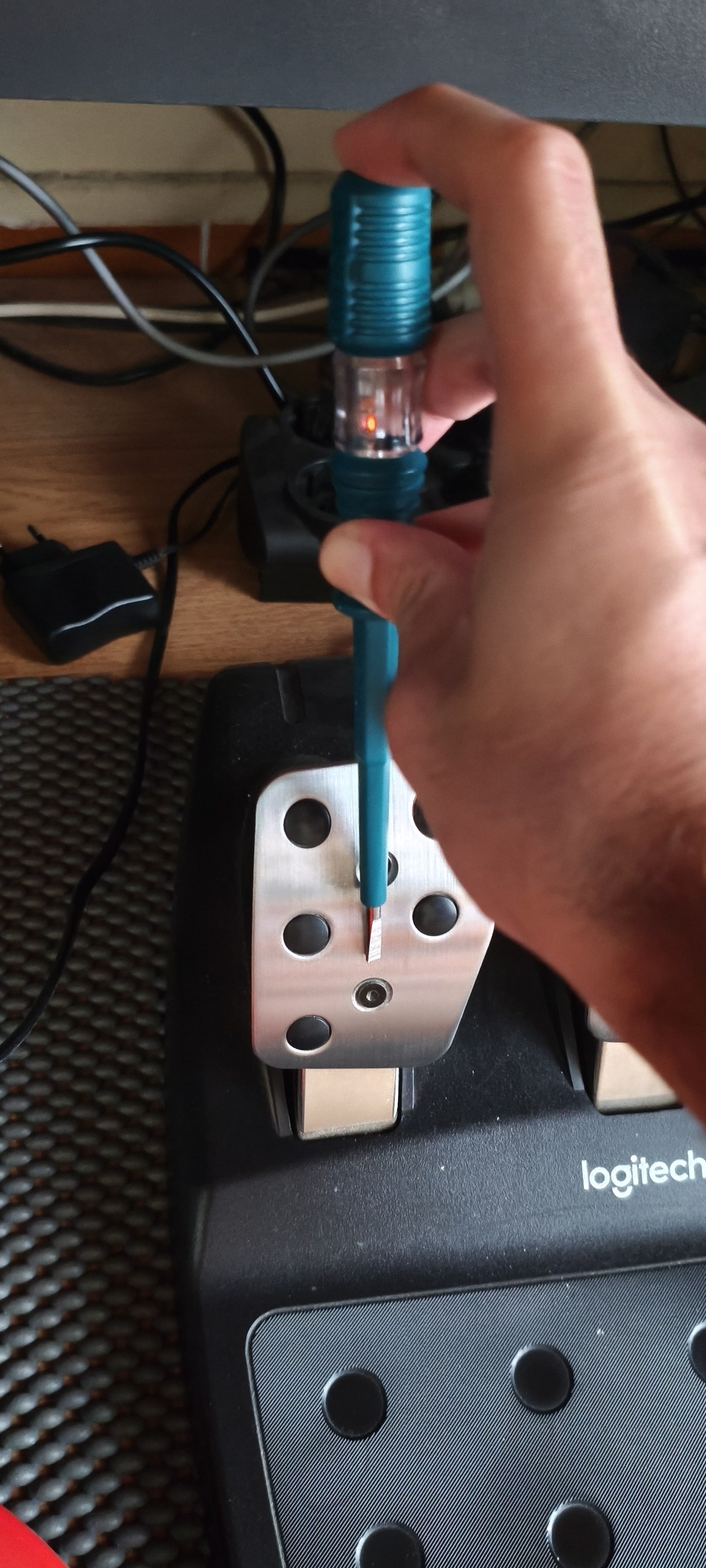

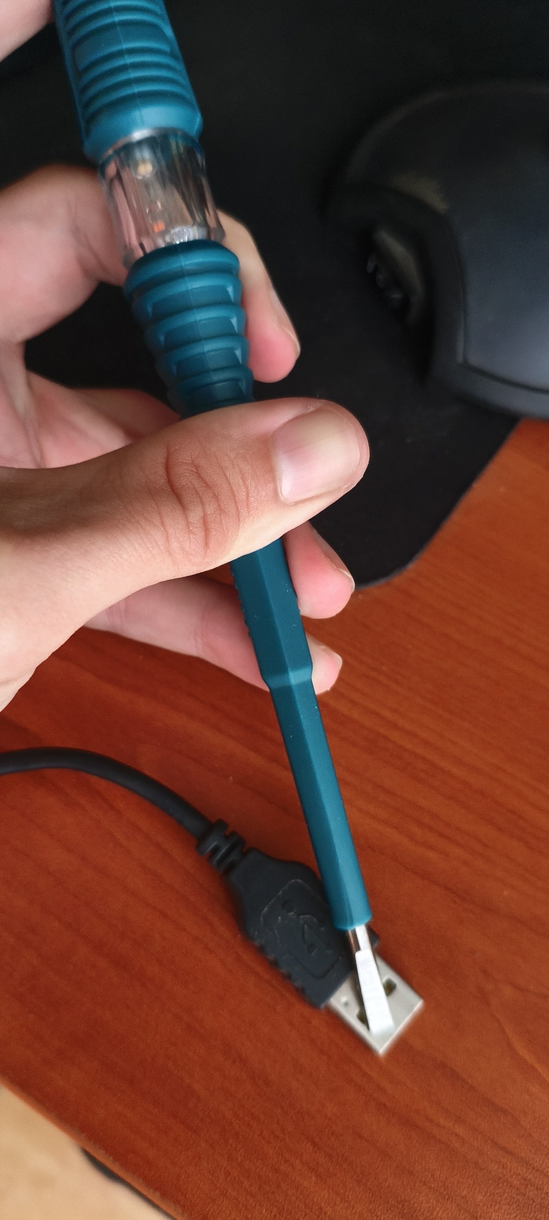

panos 12 Δημοσιεύτηκε Αύγουστος 17 #1 Δημοσιεύτηκε Αύγουστος 17 (edited) Καλησπέρα παιδιά, έχω μια τιμονιερα την logitech g29 και πως πήγα εχτές να συνδέσω ένα woofer ακούμπησα το μάγουλο μου πάνω στα πεντάλ τα μεταλλικά η τιμονιερα ήτανε μόνο στην πρίζα χωρίς να την έχω και στον υπολογιστή συνδεδεμένη με usb και άρχισε να καίει στο πρόσωπο έβαλα ένα δοκιμαστικό και είδα ότι ανάβει όταν ακουμπάω τα πεντάλ και ανάβει επίσης και όταν ακουμπάω το μεταλλικό usb της τιμονιερας, παρατήρησα και ο εκτυπωτής που έχει μετασχηματιστή και εκεί ανάβει το δοκιμαστικό όταν ακουμπάω το μεταλλικό του usb δοκίμασα και άλλες πρίζες άλλα κάνει το ίδιο. Η πρίζα που είναι συνδεδεμένα όλα αυτά είναι γειωμένη κανονικά και είχα φωνάξει και ηλεκτρολόγο και είχε βάλει γείωση στην πρίζα μέχρι τον πίνακα στις άλλες πρίζες επίσης έχει γείωση, μήπως είναι φυσιολογικά όλα αυτά; Γιατί για να λειτουργήσει η γείωση πρέπει να είναι σούκο πρίζες αυτές είναι απλές φις και είναι με εξωτερικό τροφοδοτικό μετασχηματιστής και ο εκτυπωτής και η τιμονιερα Έγινε επεξεργασία Αύγουστος 17 από panos 12 1
acct Αύγουστος 17 #2 Αύγουστος 17 Αν το φις της G29 δεν περιλαμβάει γείωση, μπορώ να υποθέσω ότι γειώνεται μέσω USB. Συνεπώς, όταν δεν είναι συνδεδεμένο το USB, εσύ γίνεσαι η γείωση. Δε θα περίμενα να αρκεί για να δώσει ένδειξη σε δοκιμαστικό, αλλά μπορεί και να είναι στα όρια του φυσιολογικού για την ποιότητα της συσκευής. Αν συνδέσεις το USB λύνεται το πρόβλημα; Σε αυτήν τη περίπτωση ίσως είναι καλή ιδέα να αποσυνδέεις την πρίζα μαζί με το USB. 2
panos 12 Αύγουστος 17 Author #3 Αύγουστος 17 1 ώρα πριν, το μέλος acct έγραψε: Αν το φις της G29 δεν περιλαμβάει γείωση, μπορώ να υποθέσω ότι γειώνεται μέσω USB. Συνεπώς, όταν δεν είναι συνδεδεμένο το USB, εσύ γίνεσαι η γείωση. Δε θα περίμενα να αρκεί για να δώσει ένδειξη σε δοκιμαστικό, αλλά μπορεί και να είναι στα όρια του φυσιολογικού για την ποιότητα της συσκευής. Αν συνδέσεις το USB λύνεται το πρόβλημα; Σε αυτήν τη περίπτωση ίσως είναι καλή ιδέα να αποσυνδέεις την πρίζα μαζί με το USB. Εάν συνδέσω το usb το ίδιο είναι πάλι, απλά το έχω παρατηρήσει και σε εκτυπωτή και άλλες συσκευές που είναι μετασχηματιστής με φις διπολικό να έχει ρεύμα το usb όταν είναι στην πρίζα δεν ξέρω ίσως είναι φυσιολογικό
BloodMage Αύγουστος 18 #5 Αύγουστος 18 Δεν μου κάθεται καλά Σε καμία περίπτωση δεν θα έπρεπε να ανάβει το δοκιμαστικό Δοκίμασε να αντιστρέψεις την πρίζα. Να την γυρίσεις 180 μοίρες
kpetros Αύγουστος 18 #6 Αύγουστος 18 Υποτιθεται αυτα τα τροφοδοτικα - τουβλα , προσφερουν γαλβανικη απομονωση και συνεπως δε μεταφερουν την οποια διαρροη μπορει να υπαρχει στην εγκατασταση προς την συσκευη . Αν σε τσιμπαγε το ρευμα ενω τα ειχες συνδεμενα με τον υπολογιστη , θα λεγα πως απλα καπου χανεις απο εκει (μιας και γειωνεται ολο το σασι) και το μεταφερει με το usb αλλα απο μονα τους στο ξεκαρφωτο μου φαινεται περιεργο .... 1

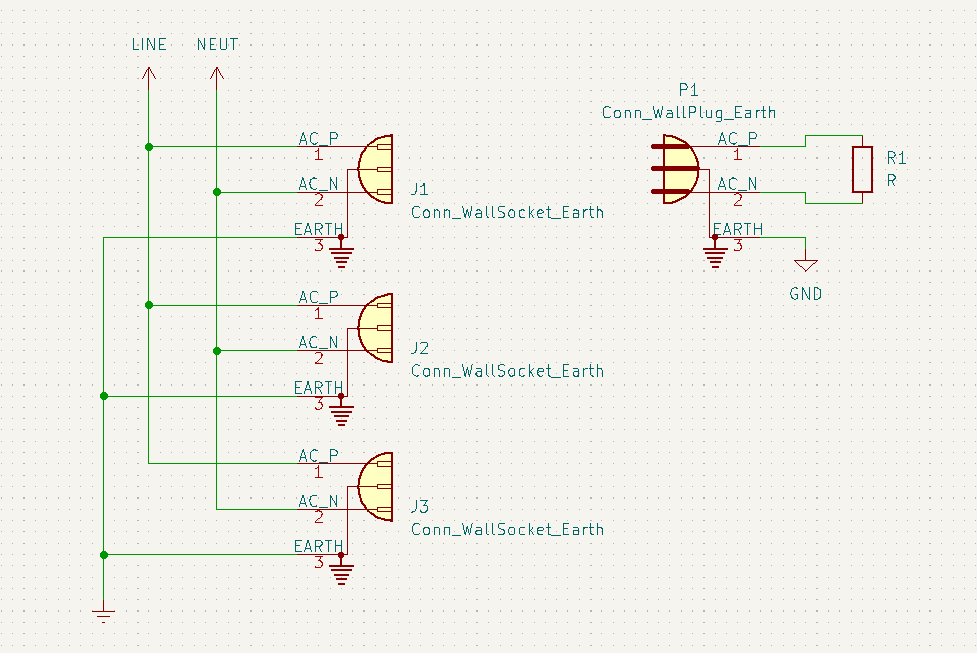

eleozz Οκτώβριος 14 #11 Οκτώβριος 14 και ένα σχηματικό για να εξηγήσω τη λέω παραπάνω σε κάθε κύκλωμα του σπιτιού σου (ασφάλεια αν θές) έχεις περισσότερες απο 1 πρίζες, αν δέν έχεις συνδέσει καμία πρίζα τότε ο ουδέτερος είναι στον αέρα και θεωρητικά έχει 0 volt ως προς την γείωση, με το που συνδεθεί έστω και 1 συσκευή τότε ο ουδέτερος είναι σε σειρά με την συσκευή σου και διαρρέεται απο το ίδιο ρεύμα που περνάει απο την συσκευή σου (Κανόνες του Kirchhoff), τα καλώδια δέν είναι ιδανικά και έχουν κάποια αντίσταση, αφου έχουν αντίσταση και περνάει ρεύμα απο μέσα τους έχουν και πτώση τάσης (Νόμος του Ωμ), αυτή η τάση λοιπόν εμφανίζεται σε όλες τις υπόλοιπες πρίζες που είναι παράλληλα (πάλι Κανόνες του Kirchhoff). έβαλα ομική αντίσταση σαν φορτίο για απλοποίηση
