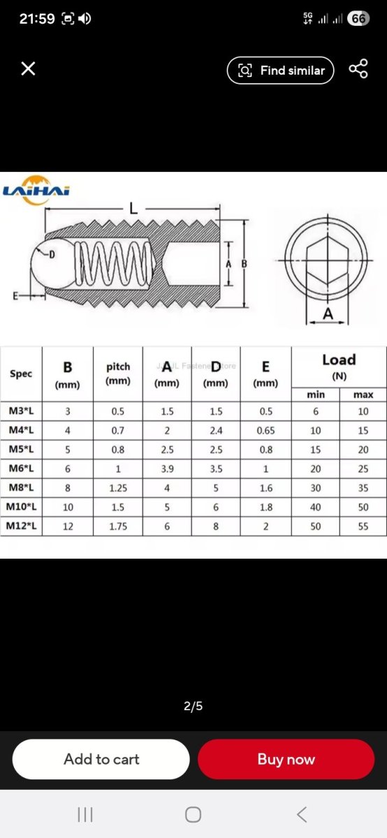

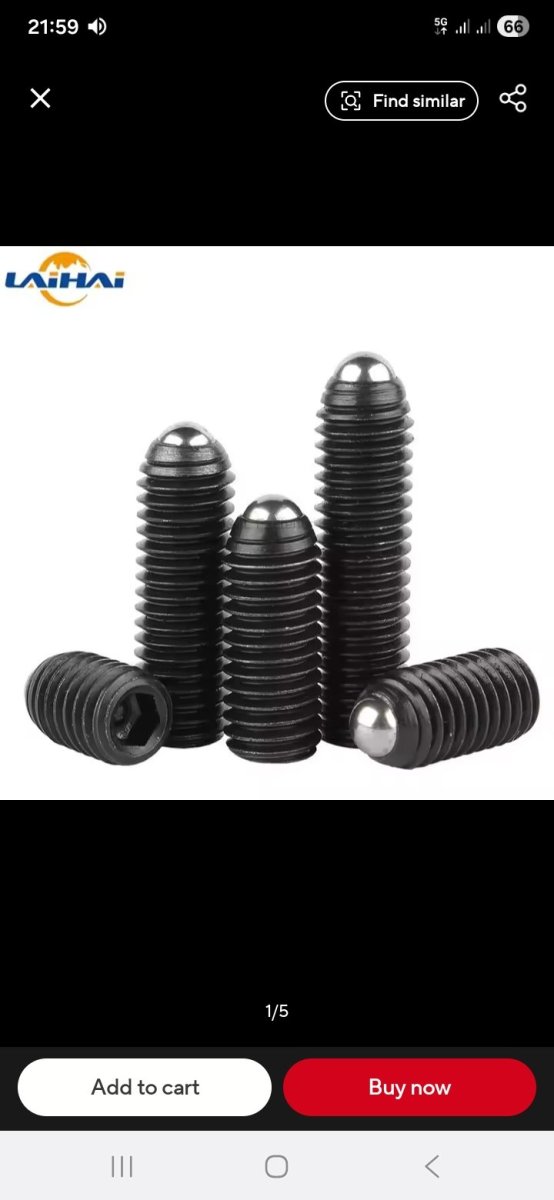

YDinopoulos Δημοσιεύτηκε Σεπτέμβριος 25, 2025 #1 Δημοσιεύτηκε Σεπτέμβριος 25, 2025 Δεν ξέρω πως λέγεται στα Ελληνικά ,αλλα εξω το λενε Hex Socket Spring Ball Plunger. Το ψάχνω Ελλάδα γιατί απο aliexpress θέλει 2.5 εβδομάδες. Ψάχνω Μ5 με μήκος 10 η 12 mm.... (η μια πλευρά έχει ελατήριο/μπιλια)

YDinopoulos Σεπτέμβριος 26, 2025 Author #5 Σεπτέμβριος 26, 2025 To throttle Μου εχει ενα slider για flaps αεροπλανου. Θελω οταν ειναι στην μεση, να το νοιωθω. Βρηκα καποιον που εχει φτιαξει κατι και η περιεργη βιδα, μπαινει στο πρασινο (η μπιλια κατω) Για το γκρι κομματι ακριβως απο κατω, υπαρχει σε διαφορες εκδοσεις με 1/2/3/4 αυλακια (detents) αναλογα το αεροπλανο/χρηση κλπ Ετσι ΘΑ γινει (εχω ιδιο μοντελο throtle - Virpil MongoosT-50CM3 ) 1 1
