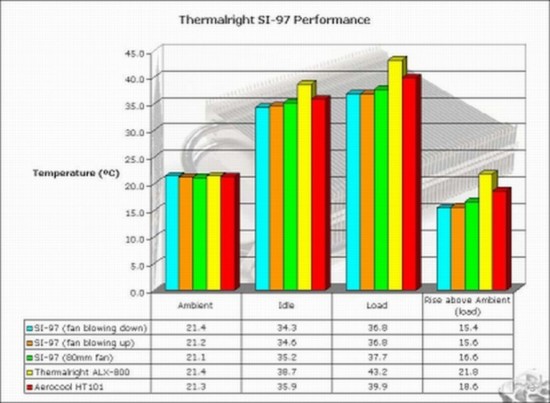

Και εγω τηn SI97 σου προτεινω. Ισως ειναι η καλυτερη για Socket A. Ηταν να την παρω και εγω απο τα Multirama αλλα επειδη εκαναν 3 εβδομαδες για να μου την φερουν την ακυρωσα και πηρα τα λεφτα μου πισω. :spam:. Να και ενα τεστ για να δεις τι ψαρια πιανει η ψυκτρα.
