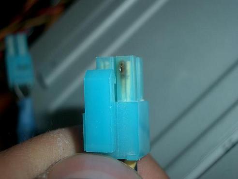

lol, αν το tagan δεν μας ειχε παρει το σπιτι θα το δοκιμαζα :D
Link to comment
Share on other sites
Αυτο το Bios ειναι κυριως για τους Venice,οποτε καλυτερα ας δοκιμασει κατι αλλο αν ειναι(πχ510-2)!esdee τι ειν' τουτο παλι μπρε κοπελι μ'?Πρωτη φορα βλεπω κατι τετοιο,ελπιζω να μην παρει και το δικο μου:cry:
Link to comment
Αρχική απάντηση από deadlock7
4πινο 12V, εχει ξαναγινει (endu αν θυμαμαι καλα). στενες επαφες πολλων ampere
