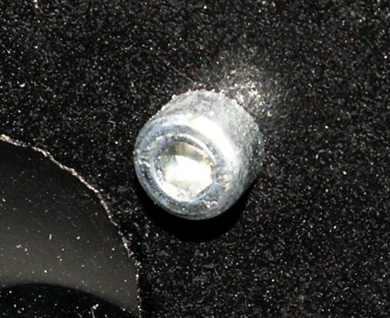

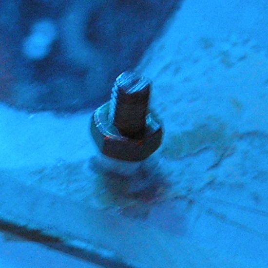

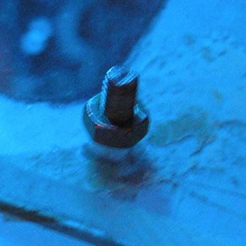

Αλλιος πας για βιδωμα...ΟΧΙ κολλα.
Η κολλα μπορει να ειναι ευκολη λυση αλλα πολλες φορες σκαει η κολλα και το πλεξι πεφτει.
Πριτσινια επισις ειναι απαγορευμενα διοτι ραγιζουν το πλεξι στο σφιξιμο.
Θα βρεις βιδουλες με παξιμαδι και αν μπορεις με στρογγυλο κεφαλη να ειναι και ομορφες.
Εγω βρηκα στο πρακτικερ παξιμαδια τυπου μπαλα (κλειστα) και τα εβαλα απ'εξω.
