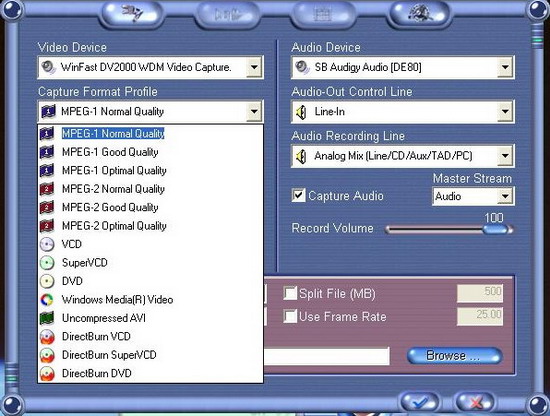

Στο Capture Format Profile όπως φαίνεται στη παρακάτω φωτογραφία τί είναι καλύτερο να επιλέξω;

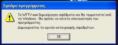

Όταν πατάω στο Capture Profile Settings μου παρουσιάζει το παρακάτω μήνυμα και κλείνει το πρόγραμμα. Με λίγα λόγια δέ μπορώ να μπώ στη μορφοποίηση. Any ideas;

Ανάλογα που θες να περάσεις την εγγραφή που θα κάνεις θα επιλέξεις και το αντίστοιχο φορματ
Αν θές να περάσεις την εγγραφή σου σε cd και αυτή υπερβαίνει τη μία ώρα τότε μονόδρομος είναι το VCD και το windows media video αλλά μην περιμένεις και πολλά απο ποιότητα εικόνας. Αν δε η εγγραφή σου είναι μια ώρα max καλύτερη είναι η λύση του SVCD αλλά και πάλι υστερεί του DVD (λογικό έτσι ??)
Αν θές να τα περάσεις σε DVD τότε θα πρότεινα mpeg2 optimal quality με μέγεθος αρχείου περίπου 5 - 6 Gb για 2 ώρες ταινίας, αλλα το αποτέλεσμα θα σε αποζημιώσει.
Κατέβασε τους τελευταίους drivers (5.13.1.3310) και software (3.0.10.20) απο εδώ και δες αν διορθωθεί η κατάσταση.
