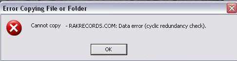

cyclic redundancy check ????
spike83
Καλημερα παιδια ελπιζω να εχετε πιει καφε..
Λοιπον.. εδω και δυο μερες προσπαθω να περασω απο ενα dvd το οποιο εχει τραγουδια σε μορφη mp3, φτανοντας στον τελευταιο φακελο που εχει μεσα μου βγαζει το εξης παραθυρακι..
τι φταιει?????

το αστειο ειναι οτι το εχω δοκιμασει σε 3 διαφορετικα pioneer drive και σε 1 nec και δεν..
εvω σε ενα sony ενος φιλου δεν εχει κανενα προβλημα...το δισκακι εχει πανω 958 αρχεια ..μονο στα 20 συσκεκριμενα βγαζει το προβλημα..

αυτο θα κανω..
