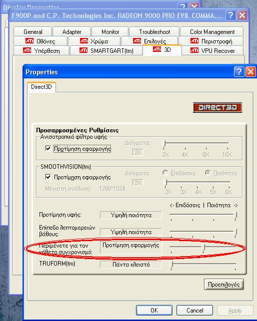

Τον κάθετο συγχρονισμό τον έχεις on ή off?
Δοκίμασε να το αλλάξεις (αν το έχεις on βάλτο off και αν το έχεις off βάλτο on).

ο καθετος συγχρονισμος ειναι σαν να εχει limiter στα οριζοντια fps!
υπαρχει επιλογη απο τους drivers αλλα και μεσα απο τα παιχνιδια καμια φορα.
σηνυθως σε αυτο οφειλεται το ''σπασιμο'' της εικονας οπως λεει ο CaptainMilo!
Από τους drivers υπάρχει επιλογή όπως φαίνεται παρακάτω, αλλά συνήθως έχουν και τα παιχνίδια αυτή την επιλογή (vsync) μέσα από τα options...
Γνωστό φαινόμενο που πολλοί το χαρακτηρίζουν ως tearing, νομίζω πως οφείλεται στο ότι ένα μέρος των γραφικών επεξεργάζεται πιο γρήγορα από ένα άλλο με αποτέλεσμα την καθυστέρηση απεικόνησης του δεύτερου και το παιχνίδι φαίνεται έτσι. Δεν είναι πρόβλημα της κάρτας σου, είναι γενικό φαινόμενο, διορθώνεται με το Vsync πως είπε και ο FrOsT.

Το VSync Πρέπει να είναι στο OFF.
Πάντως δεν θα δείς βελτίωση. Έτσι είναι τα παιχνίδια στις TFT(ακόμα).
H κάρτα δεν φταίει σίγουρα.
