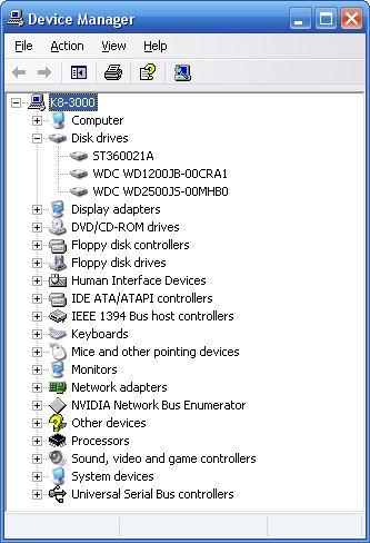

Αυτο που θες να επιτυχεις ειναι να τον δεις στο Control Panel, στα Disk Drives, οπως πιο κατω σου δειχνω. Αν καταφερεις και τον δεις εκει εχεις ελπιδες. Αν οχι (το προφανεστερο δλδ) στειλτο για rma, αλλα να ξερεις οτι αν εχει εμφανη σημαδια το κουτι απο την πτωση μπορει να μην στο περασουν....

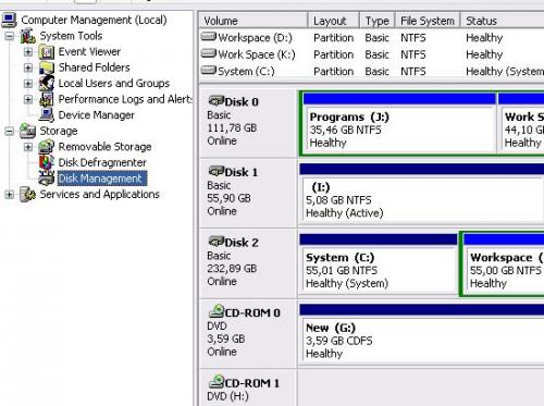

Δεξι κλικ στο "my computer" και πατας "manage"
θα σου ανοιξει το "computer management", στην αριστερη στηλη πας στο "Storage" και βρισκεις την υποκατηγορια "Disk Management", πατας αριστερο κλικ πανω της και στο δεξι μερος σου εμφανιζει ολους τους σκληρους και τα cd/dvd σου, οπως παρακατω, εκει τον βλεπεις?
Εχω δοκιμασει και στο Disk Management το εγραψα στο 1ο post μου.Δεν γινεται τπτ.Οι τεχνικοι στο e-shop δεν μπορουν να το ανοιξουν,θα το στειλουν στην αντιπροσωπεια οι οποιοι με το diagnostic θα τον ελεγξουν (ουτε αυτοι μπορουν να τον ανοιξουν) και θα τον στειλουν στον κατασκευαστη.Αντε εγω τωρα να τους παρακαλεσω να μου κανουν recover.... :giveup: Ελεος...
