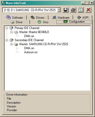

Μπορείς να τρέξεις και το Nero Info Tool και να πας στο tab configuration:
Thnx!!!!!
