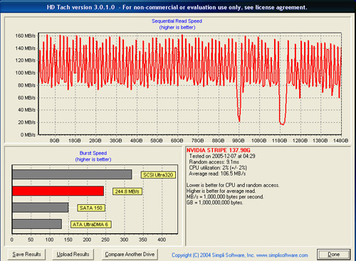

Vagouridis Δημοσιεύτηκε Δεκέμβριος 7, 2005 #1 Κοινοποίηση Δημοσιεύτηκε Δεκέμβριος 7, 2005 Μια μικρη παρουσιαση των επιδοσεων 4 WD raptor 36.7.1)Και οι 4 ειναι πανω στους sata της DFI ulta-D , bios 704ΒΤ , drivers αυτοι : nForce4_amd_6.70_winxp2k_english2)Μετα απο μικρο ψαξιμο το stripe ειναι 64 και το cluster 4 ( θα ηθελα να ηταν μεγαλυτερο αλλα η διαδικασια για αυτο ειναι μεγαλη και δεν θελω να την περασω.)http://www.dfi-street.com/forum/showthread.php?t=4177&highlight=raptor3)Oλες οι μετρησεις εγιναν με στημενο λειτουργικο φουλ στα προγραμματα , antivirus ,firewall και τα συναφη.Σκοπος μου δεν ηταν να δω τι κανει η συστοιχια αδεια αλλα γεματη και πως συμπεριφερεται στην καθημερινη χρηση.Επισης δεν αλλαχτηκε το priority.Y.Γ.Eνα μεγαλο ευχαριστω στο hadji για την πολυτιμη βοηθεια του και το αρχικο παιδεμα του με δαυτα ωστε να βρω το εδαφος ετοιμο. Link to comment Share on other sites More sharing options...

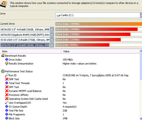

Vagouridis Δεκέμβριος 7, 2005 Author #2 Κοινοποίηση Δεκέμβριος 7, 2005 sissoft Link to comment Share on other sites More sharing options...

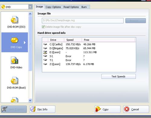

Vagouridis Δεκέμβριος 7, 2005 Author #3 Κοινοποίηση Δεκέμβριος 7, 2005 nero Link to comment Share on other sites More sharing options...

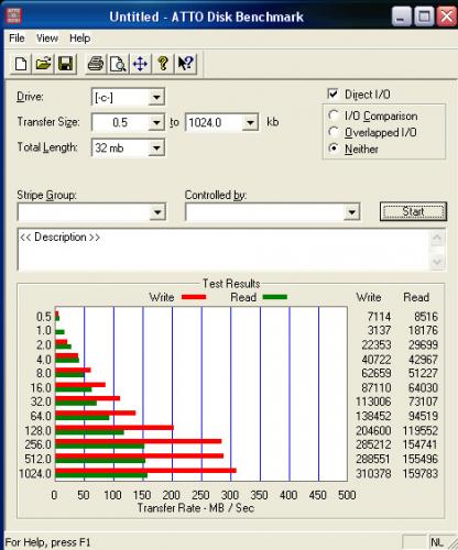

Vagouridis Δεκέμβριος 7, 2005 Author #5 Κοινοποίηση Δεκέμβριος 7, 2005 atto Link to comment Share on other sites More sharing options...

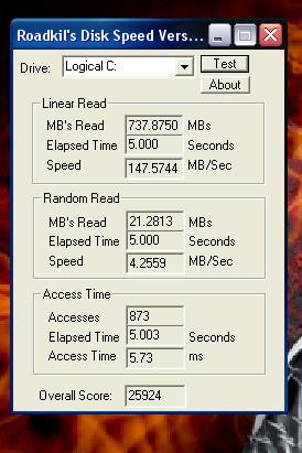

Vagouridis Δεκέμβριος 7, 2005 Author #6 Κοινοποίηση Δεκέμβριος 7, 2005 και το αγαπημενο μου dskspeed Link to comment Share on other sites More sharing options...
stefanos9 Δεκέμβριος 7, 2005 #7 Κοινοποίηση Δεκέμβριος 7, 2005 COOLΤο μονο κακο ειναι οτι ενω με 2 ραπτορς πας στα 105ΜΒ/ς (+~100%), με 4 πας στα 160 (+~50%) ? ... Link to comment Share on other sites More sharing options...
Vagouridis Δεκέμβριος 7, 2005 Author #8 Κοινοποίηση Δεκέμβριος 7, 2005 Κοιταξε εαν το strippe γινει 16 ας πουμε αυτα τα νουμερα αλλαζουν το θεμα ειναι κατα ποσο αυτα τα νουμερα ειναι σε θεση να να δωσουν την καθημερινη αισθηση ή οχι.Κατα τα αλλα ο 4χ απο το 2χ δεν εχει και τοσο τραγικες διαφορες ακομα και στην αισθηση . Link to comment Share on other sites More sharing options...
