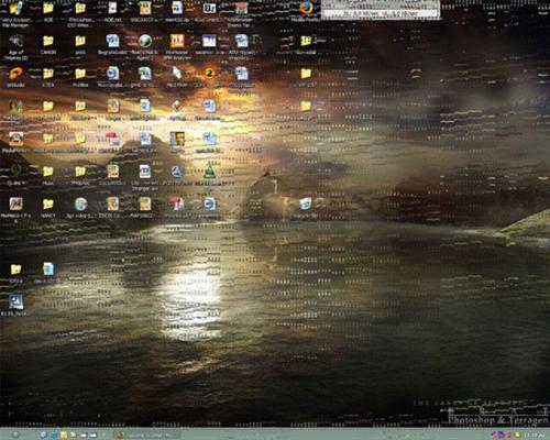

Screen corruption
X-kyramas
Sorry για τον αγγλικο τίτλο αλλά δεν έβρισκα τίποτα στα ελληνικά.
Δείτε την εικόνα και πες τε μου
Πάει για RMA ή έχει ελπίδες ?
Πάντως τα τεστ του directx δεν τα βγάζει.
Οι μνήμες δεν βγάζουν ούτε ένα error στο memtest
Το χάλι ξεκινάει από το post.
Οπότε δεν είναι από windows αν και εκανα όλα τα update.
H κάρτα είναι point of view 7800 gt.

Τελικά επισημοποίησα και εγώ τον θάνατο της καρτούλας μου και την ετοιμάζω για το τελευταίο της ταξίδι του RMA.
Έβαλα πάνω μια 6800 GT που πήρα από τον Hydrus και όλα καλά.
Μόνο τα κερατιάτικα ευρώ της αποστολής στη Γερμανία με ζορίζουν λίγο... αλλά τι να κάνεις...
Eπειδή τελικά συμβαίνει σε πολλές κάρτες αυτό (και σε 2 ΑΤΙ δικές μου Χ800ΧΤ και Χ850ΧΤ) γνωρίζει κανείς να μας πει τι το προκαλεί; Τουλάχιστον στην Χ850 η καημένη δεν είχε ανέβει ούτε μισό ΜHZ, και ήταν δροσερή σαν το νερό της πηγής...
Ίσως στατικός ηλεκτρισμός ή κανένα χτύπημα κατά την μεταφορά.
Ίσως και οι μνήμες να φταίνε...ποιος ξέρει...

Εμενα μια ΑΤΙ 9600 Pro , μου εκανε τετοια πλακα με το καλημερα, και βεβαια πηγε πισω.
Χαλασμενη μνημη ειναι η αιτια .

Βασικά κάνουν ένα ηλεκτρονικό έλεγχο και έξω από την πόρτα.
Έτσι μου είχανε έρθει ένα ζευγάρι μνήμες Corsair χαλασμένες.
