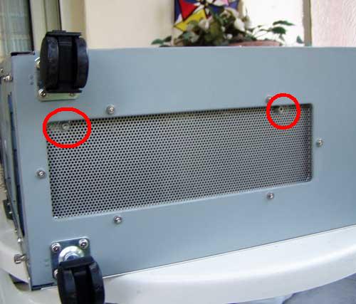

Στερεωθηκε χρησιμοποιοντας 2 απο τις τρυπες για ανεμιστηρες που υπαρχουν ηδη στο στο ψυγειο
Προσοχη σε αυτο το σημειο στο μηκος των βιδων που θα χρησιμοποιησουμε γιατι θα κανουμε ζημια στο ψυγειο

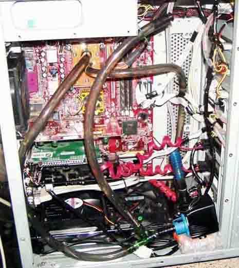

και τελικα μετα apo αρκετη ωρα κατεληξε σε αυτο
Στο συγκεκριμενο stacker τοποθετηθηκαν 4 δισκοι και 3 οπτικες συσκευες καθως και 3 pci καρτες οποτε δεν υπηρχαν kai πoλλα περιθωρια για καλιτεχνιες
Παντως πιστευω να σου δωσει μερικες ιδεες

πωπω, της σουλτανας γίνεται εκεί μέσα... όταν λες προσοχή στο μήκος των βιδών, πόσο πρέπει να είναι;;; Και κάτι ακόμα. ο τρίτος σωλήνας, που δεν πάει πάνω στο block, είναι για το γέμισμα;;;
Link to comment
Share on other sites

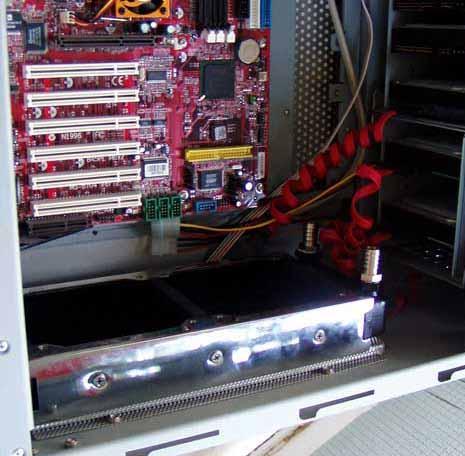

To τριπλο χωραει αλλα θα πρεπει να κοψεις το κουτι στο κατω μερος ωστε να εκμεταλευτεις ολη την επιφανεια του ψυγειου Οπως βλεπεις στην δευτερη φωτο η σιτα ειναι στο ιδιο μεγεθος με το ψυγειο οποτε ο τριτος ανεμιστηρας δεν θα εχει απο που αν τραβηξει
Προσοχη γιατι αν βαλεις πολυ μακριες βιδες μπορει να τρυπησεις το ψυγειο
Ναι ειναι για εξαερωση -πληρωση Ειναι γνωστο και σαν Τ Εινα πολυ πρακτικο οταν δεν υπαρχει χωροσ για τανκ αλλα ειναι αρκετα χρονοβορο σαν διαδικασια ειδικα με μεγαλες αντλιες
