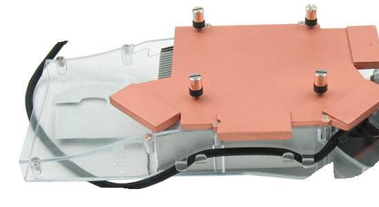

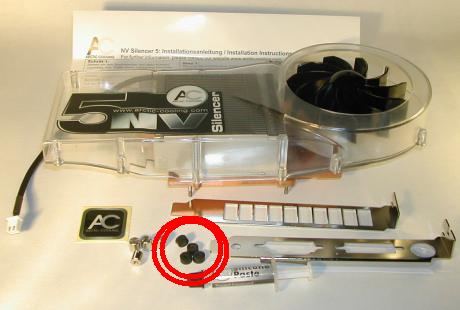

thrasher Posted January 18, 2006 #16 Posted January 18, 2006 To μαυρο λαστιχενιο πραγμα που μπαινει απο πισω για να μονωνει το εβαλες?Οπως και αυτα για τις βιδες.
Maestro Posted January 18, 2006 Author #17 Posted January 18, 2006 το μαυρο το εβαλα... για τις βιδες ομως δεν ειχε τιποτα... ΘΑ ΕΠΡΕΠΕ ΝΑ ΕΧΕΙ ΚΑΤΙ Η ΣΥΣΚΕΥΑΣΙΑ ΤΟΥ SILENCER??? :TD: Η αληθεια ειναι οτι το σκεφτηκα εκεινη τη στιγμη αλλα λεω.. για να μην υπαρχει τιποτα δεν θα ακουμπανε σε ασχημο σημειο οι βιδες που να ειναι επικινδυνο.. Αν επρεπε να εχει κατι μεσα.. τα δεδομενα αλλαζουν..
thrasher Posted January 18, 2006 #18 Posted January 18, 2006 Θα επρεπε να σου εχει!Κοιτα και στις φωτογραφιες παρακατω! Ειναι κατι λαστιχακια μαυρα σαν αυτο που το βαζεις για την ψυκτρα και μπαινουν πισω εκει αναμεσα στην καρτα και τη βιδα.

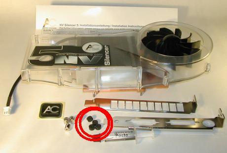

thrasher Posted January 18, 2006 #19 Posted January 18, 2006 και εδω τα περιεχομενα τις συσκευασιας........... Να τα παλι!
Maestro Posted January 18, 2006 Author #20 Posted January 18, 2006 Ναι.. η συσκευασια μου ΔΕΝ ειχε τετοια...... Τωρα τι πρεπει να κανω... Γαμωτο ειναι πολυ ασχημη αισθηση να γινεσαι ο Μ______Σ της υποθεσης.. Φανταζομαι στην καλυτερη περιπτωση να διεκδικησω μια καινουρια ψυκτρα.. Την καρτα απο την τσεπη μου φυσικα. Κανονικα επρεπε ολα αυτα τα προιοντα στην εγγυση να εχουν και αποζημιωση για τα εξαρτηματα που πηραν μαζι τους.
