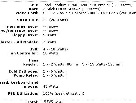

παιδες δεστε το απο κατο
ειναι δυνατον τα νεα συστηματα να καταναλονουνε τοσο μεγαλα φορτια????
εγω εβαλα το δικο μου μαζι με O/C και εβγαλε 4 watt λιγοτερα.....
εχουμε φτασει να θελουμε τοσο ισχηρα τροφοδοτικα???
και βεβαια οχι...
τα τεστ αυτα ειναι εντελως υποκειμενικα...
ουσιαστικα σου λεει οτι αν παρεις noname παρε μεγαλο...
43watts πληκτρολογιο και ποντικι?...ναι οκ...
43 ειμαι μαζι με την μητρικη.....
δες το ακολουθο λινκ
http://www.extreme.outervision.com/index.jsp
Αυτό είναι το μέγιστο της κατανάλωσης και όντως, είναι δυνατόν να φτάσει τόσο με την προϋπόθεση να χρησιμοποιείς ταυτόχρονα όλες τις συσκευές στο 100% υπολογίζοντας ταυτόχρονα και κάποιο ποσοστό ασφαλείας. Φυσικά αυτό θέλει πολύ προσπάθεια για να το καταφέρεις.
Από τη στιγμή που θα πας σε διπύροινο intel οι οποίοι είναι αρκετά ενεργοβόροι καλύτερα να πάρεις κάποιο τροφοδοτικό το οποίο θα έχει 1 δωδεκάρα και πολλά Α. Δεν το βγάζω απ' το μυαλό μου απλά από εμπειρίες χρηστών με intel κατάφεραν καλύτερα αποτελέσματα στο oc με psu μονής "ενισχυμένης" δωδεκάρας
