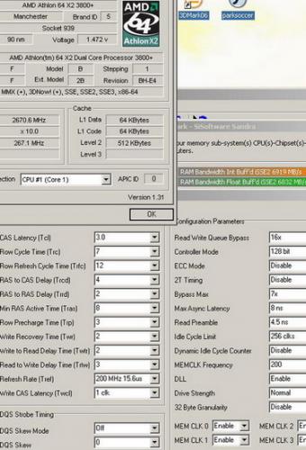

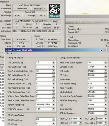

greekfragma Posted January 25, 2006 #1 Posted January 25, 2006 Στο θρεντ αυτο θα μαζεψω οτι πληροφοριες εχω απο τις νεες μου μνημες.Φυσικα μπορει οποιος κατεχει το ιδιο κιτακι να προσθετει οτιδηποτε θελει. πριν ξεκινησω ομως θα ηθελα να ευχαριστησω το σαλονικιωτικο team ετσι ωστε να παρω στα χερια μου τις μνημουλες .:daisy: Για να μπουμε στο ψητο. εχω εναν Χ2 3800+ ο οποιος με πολυ αγαπη και στοργη και ατελειωτες ωρες burn-in εφτασε τα 10Χ267 με 1.475volt και απλο νερακι. αυτο που παντα ηθελα ηταν να μπορεσω να παιξω 1:1 με 2GB μνημες...........ελα ομως που τα περισσοτερα 500αρια κιτ ηταν πανακριβα και οσα ηταν φτηνα δεν ηξερες ποσο καλα θα κλοκαρουν...... τελικα βρεθηκε σε καλη τιμη 1 κιτακι 2x1GB Gskill HZ pc4000 3-4-4-8 @2.6-2.8Volt. μετα απο αρκετη ερευνα σε ξενα φορουμ ειδαμε οτι οι τελευταιες φουρνιες των ΗΖ με UCCC chips πηγαιναν αρκετα καλα.οχι μονο σε ψηλοτερα fsb αλλα και με αρκετα σφιχτες ρυθμισεις ωστε να δωσουν raw powahhhhhh για να μην τα πολυλογω.........πρωτο μπουταρισμα στα κιτρινα σλοτ στα 265 με τις περισσοτερες ρυθμισεις BySPD και αρκετα στο Auto. μεμτεστ ολα καθαρα και ανεβαινουμε........ 270ok 275ok 280ok 285τα πρωτα λαθακια..........εδω ξεκινησα να ψαχνομαι.........αρχικα εφτιαξα καποια auto που αποδειχθηκαν λαθος οπως τα read preamble/max async/drive+dram strength παρ ολες τις προσπαθειες να καθαρισω τις μνημες με αλλαγες στις ρυθμισεις το μεμτεστ δεν ελεγε να ξεκοκκινησει. σημειωση:ο επεξεργαστης ετρεξε με 8Χ μηπως μας εκοβε ρευμα και IMC. δυστυχως ομως οι 500αρες δεν ανεβαιναν πανω απο τα ~282. ουτε στο ρευμα ακουσαν..........το κουλο της υποθεσης ειναι οτι οσο λιγοτερο ρευμα εδινα τοσο καλυτερη συμπεριφορα ειχαν.τελικα εδωσα το χαμηλοτερο που δινει η DFI NF4 ultra (2.5volt) μετα τα 2.6 volt ζεσταινονταν αρκετα(~42-44 βαθμοι) αν και ειχα ενα 80mm fan να τις χτυπαει απο κοντα. [[[[[[ισως εδω να φταιει η μητρικη μου καθως οτι μνημες και να βαλω ζεσταινονται περισσοτερο απο οτι σε αλλες μητρικες φιλων ΣΤΑ ΙΔΙΑ Volt.]]]]]]] ας συνεχισουμε ομως. μιας και το 9Χ δεν το πολυεμπιστευομαι απο παλιοτερη εμπειρια με IMC προτιμησα να δω με 10Χ ποσο σφιχτα και ψηλα μπορουν να πανε. ετσι ξεκινησα να σφιγγω απο τα 270 και προς τα κατω...... (καλα ρε γιδι....αντι να πας απο τα 250 τσιτα σφιχτα και να χαλαρωνεις προς τα πανω) .........μιας και ο 3800+ βρισκει οριο με 1.475 στα 2680-2690.......πιο ψηλα χρειαζομαι κι αλλο ρευμα αλλα δεν το κανω γιατι προτιμω ησυχια στa watercooling fans απο 50Mhz πιο πανω. για να μην σας κουραζω με οχι και πολυ προσεκτικο ψαξιμο κατεληξα στα 268 με 3-4-3-8 και αρκετα σφιχτες ρυθμισεις. το unbuffered στο memetest αγγιξε τα 3530 ΜΒ/s το οποιο δεν το περιμενα για μνημες με 3αρια και 4αρια. θα συνεχισω την παρουσιαση με μερικα screenshot απο bench programs και σας αφηνω ελευθερο το πεδιο μετα για οτιδηποτε θελετε να ρωτησετε. Υ.Γ.πιστευω οτι προκειται για ενα κιτακι με πολυ δυνατες επιδοσεις για τα λεφτα του και το κυριωτερο ΧΩΡΙΣ να ζοριζουν το υπολοιπο συστημα μιας και μπορουν ανετα να δουλεψουν με μονο 2.5volt Ο Γεωργαντας σας:flower:
greekfragma Posted January 25, 2006 Author #4 Posted January 25, 2006 μακαρι να ειχα κι αλλα να σας δειξω αλλα δυστυχως η ψηφιακη τα χει φτυσει. θα προσπαθησω να βρω οτι αλλο μπορω απο bench ρυθμισεις θελετε.ριχτε και καμια ιδεα και σεις γιατι εγω ζαλιστηκα ολη μερα απο το μεμτεστ.......α ρε κρομα ανοσια εχεις παθειιιιιιιιιιιιιιιιιιιιιιι

greekfragma Posted January 26, 2006 Author #16 Posted January 26, 2006 Αρχική απάντηση από SlotKiller [Σήμερα, στις 14:04] καλοριζικες γιωργο! αντε να κατεβω και γω, κυριακη-δευτερα, να δω και το δικο μου κιτ πως τα παει! Στα 285 που ειχες λαθη, ποσο bandwidth ειχες? αν χαλαρωνες κατι δε θα εβγαζαν καθορο 285? Ποσο δινει η dfi με 2.5 ξερει κανεις? Υποθετω κοντα στο 2.6 θα δινει γυρω στα 3450 στα 285 με αρκετο χαλαρωμα.αν και δεν το παλεψα περισσοτερο.μαλλον με βολευει το 265-270 και σφιξιμο. παντα η dfi δινει λιγο παραπανω απο οτι δινεις.....π.χ. εδινα 2.5 και στο επομενο restart >>>bios>>>εδειχνε 2.54. το ιδιο και στις αλλες ρυθμισεις με το +0.3 απενεργοποιημενο.εαν το ενεργοποιουσα κοντευε το επομενο δεκαδικο.(2.58) το καλο ειναι οτι αραξα χθες βραδυ με chroma & sisman και τις ψαχναμε κι αλλο στο σφιξιμο.στο winrar-o-bencho αλλαζοντας το idle cycle limit απο 256 σε 0 ειδα μια διαφορα των +60ΚΒ/s αντιθετως επεσε το buffered sandra κατα 400.......ενω το everest read εμεινε περιπου στα ιδια(6500)

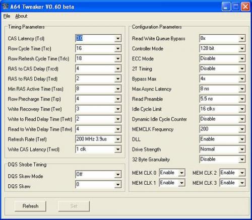

Chosen Posted January 30, 2006 #18 Posted January 30, 2006 Το δικό μου ζευγαράκι έφτασε στα 281MHz με τα παρακάτω καρα-ghey timings: (240 από PC Memory Upgrade)

SlotKiller Posted February 1, 2006 #20 Posted February 1, 2006 Φραγμουλη δοκιμασε trfc 11 twtr 1 Read Preamble 5ns (αν δεν παιξει με το 4.5 που εχεις) με το twtr 1 πηρα 125mb πανω στο memtest απο 2 που το ειχα στην αρχη!
