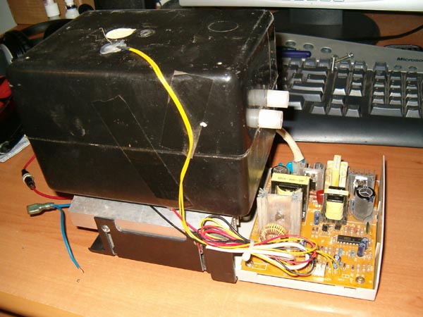

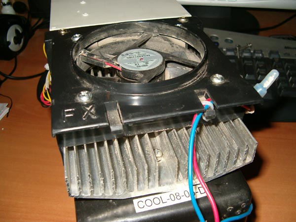

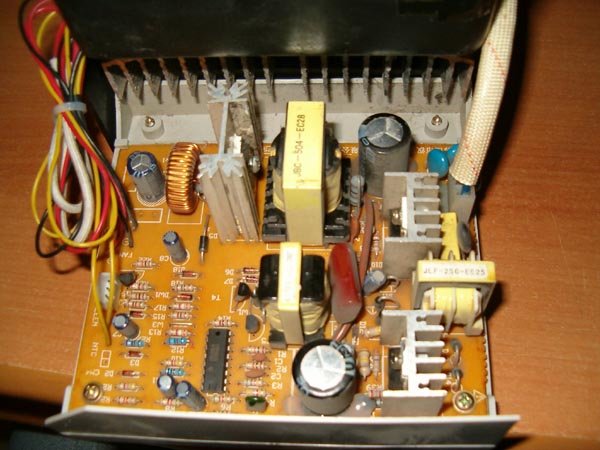

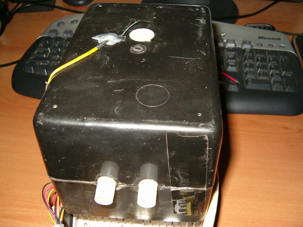

Ολοι εχουμε δει τους μικρους επιτραπεζιους ψυκτες που παιρνουν μια μεγαλη μπουκαλα απο πανω. Αυτοι χωριζονται σε δυο κατηγοριες. Στους μεγαλους που ψυχουν το νερο με μοτερ και στους μικρους που ψυχουν το νερο με peltier. Ειχα εναν στην δουλεια που δεν τον χρησιμοποιουσαμε πλεον λογω αλλατων. Τον ανοιξα και απομονωσα το παρακατω κυκλωμα. Δεν βρηκα πολλες πληροφοριες στο Internet αλλα το πελτιερ ειναι γυρω στα 80 watt. Μαζι οπως βελπουμε εχει και το τροφοδοτικο του που με το πολυμετρο ειδα να δινει 12,45 στο peltier. Εχει αισθητηριο το οποιο θα βγαλω που σταματαει την λειτουργια οταν φτασει στους 0 για να μην παγωνει το νερο. Και φυσικα δεν προκειτε αυτο το σκ@το να κρατησει επεξεργαστη και καρτες αλλα ισως δωσει ενα μικρο boost αν το βαλω μετα το ψυγειο και πριν το μπλοκ. Αυτο που μου αρεσε ειναι οτι εχει εισοδο εξοδο μισης ιντσας και ειναι πολυ compact σε μεγεθος. Οσο ενα τροφοδοτικο. Τεστ εντως των ημερων. Ειμαι σιγουρος οτι ολοι μας ειχαμε σκεφτει αυτους τους ψυκτες.
