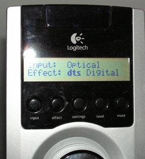

loki Δημοσιεύτηκε Φεβρουάριος 20, 2006 #1 Δημοσιεύτηκε Φεβρουάριος 20, 2006 Εχω τα Logitech 5500 και την xfi platinum συνδεδεμενα με οπτικη και προσπαθω απεγνωσμενα να ακουσω dts ηχο στις ταινιουλες μου αλλα ματαια...εχει κανεις αυτο το συνδυασμο να μου πει τι μαγικα κανει και τα καταφερνει?
planetman Φεβρουάριος 20, 2006 #2 Φεβρουάριος 20, 2006 Φίλε, ακριβώς το ίδιο θέλω να κάνω κι εγώ. Νομίζω ότι αν πάρεις μια ταινία με DTS, βάλεις από τον PowerDVD spdif και μετά παίξεις με τα εφέ στην κονσόλα των Z-5500, λογικά θα σου εμφανίσει το DTS. Το έχεις δοκιμάσει αυτό;
planetman Φεβρουάριος 21, 2006 #3 Φεβρουάριος 21, 2006 Λοιπόν, σήμερα πήγα και πήρα μια ταινία με DTS. Έβαλα από τους drivers digital output only, έβαλα στο χειριστήριο των Z-5500 οπτική είσοδο, έβαλα στο powerDVD στον ήχο spdif, έβαλα στην ταινία στις ρυθμίσεις DTS αλλά ΔΕΝ έχει ήχο. Ενώ το prologic 5.1 και ένα άλλο που είχε έπαιξε μια χαρά, στο DTS, απλά δεν είχε ήχο. Στα ηχεία έγραφε "no digital data". Οπότε δεν ξέρω πλέον. Αλλά με ενδιαφέρει και μένα και θα το ψάξω...
planetman Φεβρουάριος 24, 2006 #4 Φεβρουάριος 24, 2006 Για ψάξε γι' αυτή τη ρύθμιση. Δυστυχώς εγώ πήγα πίσω την ταινία οπότε δεν μπορώ να σου πω άμεσα αν δουλεύει.

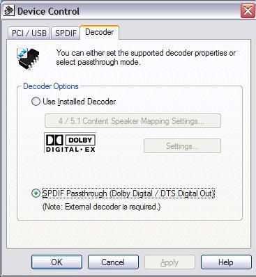

planetman Μάρτιος 25, 2006 #5 Μάρτιος 25, 2006 Μετά την παραπάνω ρύθμιση πήρα μια ταινία με DTS και ιδού!!!
loki Απρίλιος 21, 2006 Author #6 Απρίλιος 21, 2006 Έχω τα ελληνικά windows xp pro, η εντολή είναι η διαχείρηση συσκευών; Μπαίνω σε αυτήν την εντολή αλλά δεν μου βγάζει τις επιλογές που παρουσιαζάζονται στην εικόνα που έχεις στείλει. Μήπως μπορείς να με βοηθήσεις που ακριβώς να μπώ;
loki Απρίλιος 21, 2006 Author #7 Απρίλιος 21, 2006 μπαινω στο control panel, συντηρηση και επιδοσεις, συστημα, υλικο, διαχειρηση συσκευων, και μετα οπου και να μπω δεν βρησκω τις εντολες οπως ειναι στην εικονα σου (PCI/USB, SPDIF, decoder).
spc Απρίλιος 21, 2006 #8 Απρίλιος 21, 2006 Αρχική απάντηση από loki Έχω τα ελληνικά windows xp pro, η εντολή είναι η διαχείρηση συσκευών; Μπαίνω σε αυτήν την εντολή αλλά δεν μου βγάζει τις επιλογές που παρουσιαζάζονται στην εικόνα που έχεις στείλει. Μήπως μπορείς να με βοηθήσεις που ακριβώς να μπώ; Αρχική απάντηση από loki μπαινω στο control panel, συντηρηση και επιδοσεις, συστημα, υλικο, διαχειρηση συσκευων, και μετα οπου και να μπω δεν βρησκω τις εντολες οπως ειναι στην εικονα σου (PCI/USB, SPDIF, decoder). Εξαρτάται από την κάρτα ήχου του συστήματος αν, που και με τι μορφή θα υπάρχει το σχετικό menu.
loki Απρίλιος 21, 2006 Author #9 Απρίλιος 21, 2006 Το βρηκα το μενου εβαλα τιν αντιστοιχη επιλογη αλλα παλι δεν εχω dts.Επιλεγω dts στη ταινια και πλεον βγαζει ηχο ενω πριν το αλλαξω βουβαμαρα!!!Στο panel των ηχειων ομως εξακολουθει να μη βγαζει το λογοτυπο του dts.Eχω αγανακτησει λιγουλακι...καμμια ιδεα ακομα?
