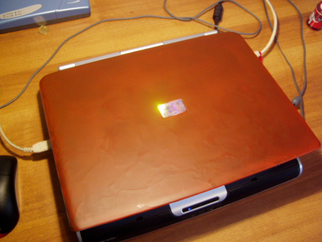

Το mini αυτό project είναι έτοιμο. Η διαδικασία που ακολουθήθηκε είναι η ακόλουθη
1. ξύσιμο της εξωτερική επιφάνειας με γυαλόχαρτο μέχρι να φύγει το ασημί χρώμα και να μείνει το μαύρο κάτω από αυτό
2. πέρασμα 2 χέρια καφέ αστάρι σε σπρέι
...4 ώρες αναμονή...
3. πέρασμα 3 χέρια πορτοκαλλι φωσφοριζέ βαφή
4. αφαίρεση του τσίγγινου λογότυπου "hp" που ήταν στη μέση και τοποιθέτηση ενός ίδιων διαστάσεων μωβ κομματιού που κάνει νερά (και που προέκυψε από κόψιμο ενός DVD στις διαστάσεις του αρχικού λογότυπου)
Δυστυχώς το αποτέλεσμα δεν ήταν αυτό που επιθυμούσα. Το τελικό αποτέλεσμα δεν ήταν πορτοκαλλι, αλλά κάτι σαν καφέ δέρμα. Σε κάποιους ίσως να αρέσει. Μπορείτε να δείτε τις φωτογραφίες που ακολουθούν και να μου πείτε σχόλια.

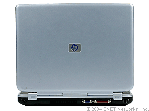

Η πρώτη φώτο είναι πριν την παρέμβαση
Το σηματάκι στη μέση είναι προσωρινό. Θα κοπεί στο μέλλον σε ακριβείς διαστάσεις και δε θα είναι στραβό!
Οντως δεν φαινεται λεια η επιφανεια.Το χρωμα παντως ειναι πετυχημενο!
Εμένα σαν κρούστα απο μηλόπιτα μου φέρνει η επιφάνεια.
Ατυχία...θα μπορούσε να βγεί πολύ όμορφο.
Κατά το βάψιμο πρέπει να το έχασες
Το αστάρι όντως είχε βγεί τέλειο. Όντως darkcloud κατά το βάψιμο το έχασα. Κούναγα 1 ώρα το σπρέι και ψέκαζα από 30 εκατοστά απόσταση. Παρόμα αυτά πήγαινε και καθόταν το χρώμα όπου να ναι, γιαυτό έκανε νερά. Δεν ξέρω τι μπορεί να έκανα λάθος. Πάντως από πριν πιο πολύ μου αρέσει... Δε βαριέσαι όρεξη να χουμε! Βασικά δεν είναι ακριβώς σαν κρούστα μηλόπιττας, αλλά σαν καφέ δερμάτινος royal καναπές!:toomuchne :p
Ανεξάρτητα από τον αρχικό στόχο (πορτοκαλί), το χρώμα που βγήκε είναι καταπληκτικό!
Φαντάσου να το βγάζεις από ίδιου χρώματος χαρτοφύλακα....
Ωραίο σαν χρώμα...αλλά μάλλον έσταξε...και αυτό είναι που το χαλάει...:unsure:
Πάντως ότι μεταπωλητική αξία είχε την έχασε.
Δεν χάνεις τίποτα να ξαναδοκιμάσεις πάντως. Προσωπικά είχα δοκιμάσει χωρίς αστάρι και το αποτέλεσμα ήταν ικανοποιητικό.
