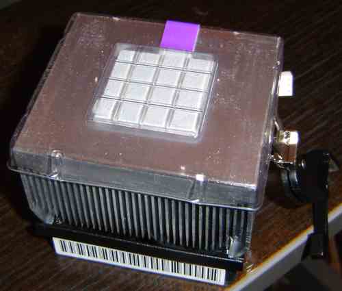

Δες παράδειγμα μαμά AMD ψύκτρα για 754. Eνσωματωμένη πάστα σε μορφή αυτοκόλλητου". ’μα πάρεις ξεχωριστά ψύκτρα, είναι σε μορφή "σωληναρίου" και πρέπει να την απλώσεις μόνος σου.(Τις περισσότερες φορές - αν όχι πάντα -θα έχει είτε την μία, είτε την άλλη μορφή πάστας. Δε μου έχει τύχει ποτέ περίπτωση να μην έχει.
Τόσο γυαλισμένη βάση έχει η ψύκτρα της AMD;;; :giveup: Δηλαδή όταν είναι να στήνεις μηχάνημα με AMD καλύτερα να παίρνεις άλλη ψύκτρα κατευθείαν...

Kαλά η εργοστασιακή της amd δε παίζεται! Σούταρέ την αμέσως και πάρε καμμιά φθηνούλα
πχ tt-tr2 γιατί δε θα βγάλεις το καλοκαίρι από το βουητό!
Όσο για το thermal-pad/αυτοκολλητάκι που έχει πάνω είναι χαμηλής ποιότητας. Mε arctic silver 5 κερδίζεις τουλάχιστον -5οC
