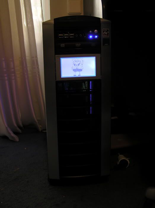

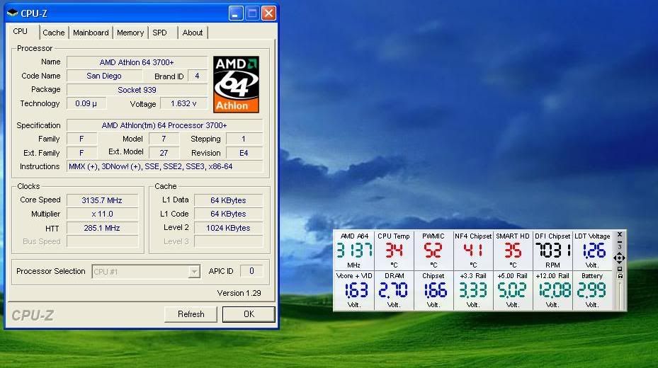

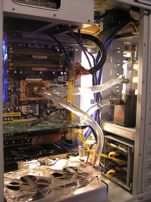

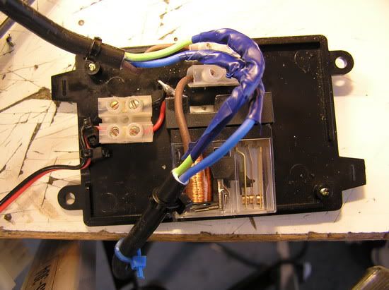

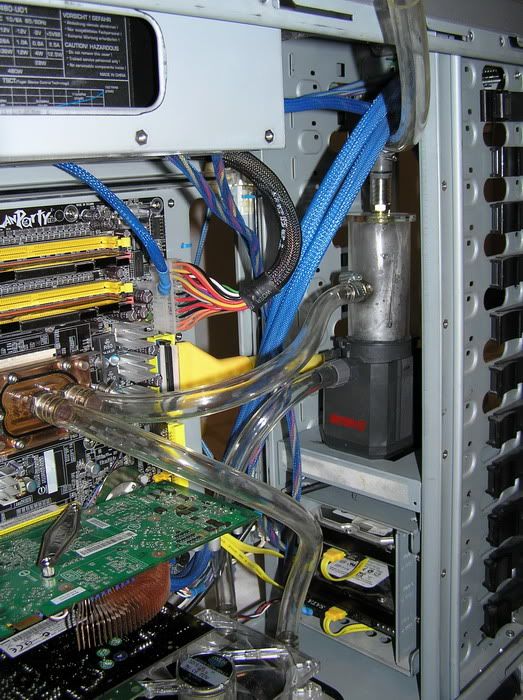

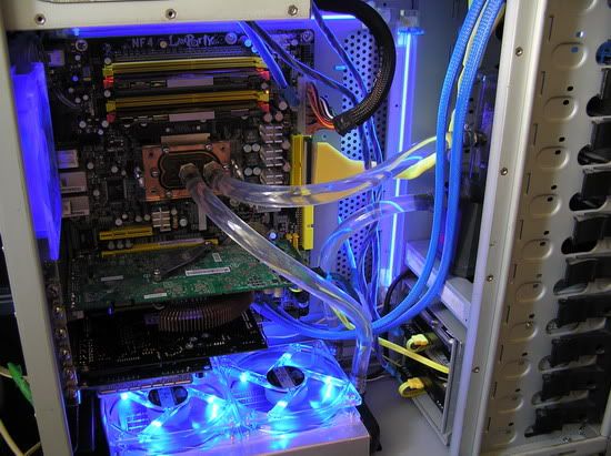

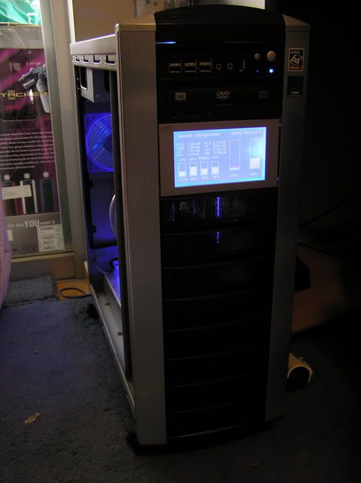

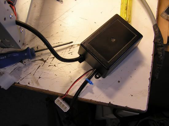

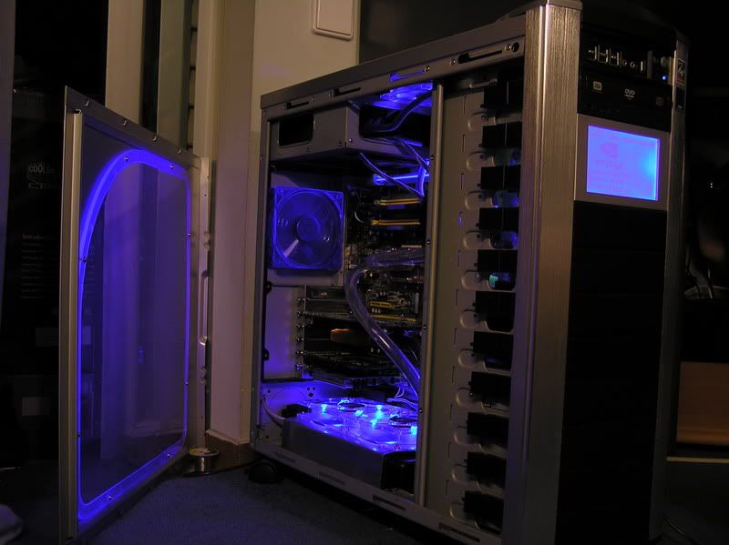

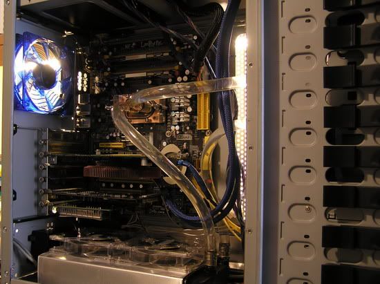

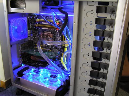

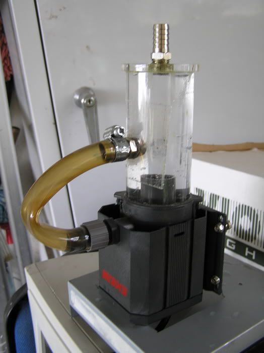

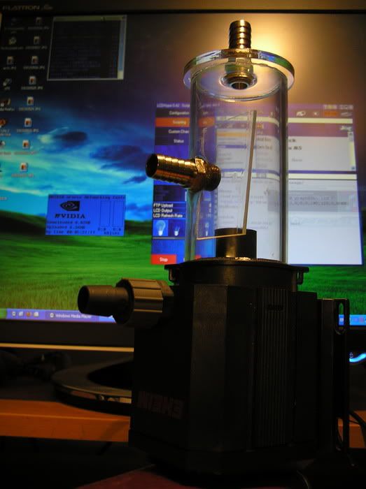

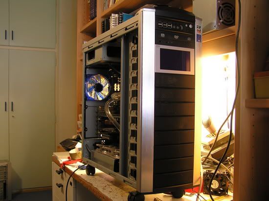

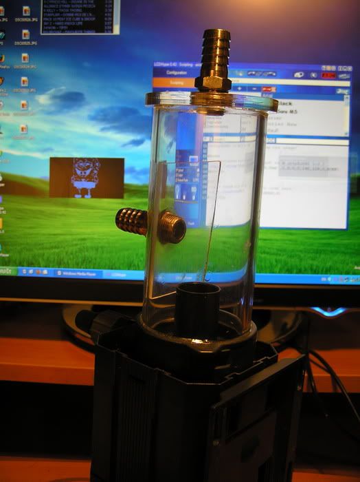

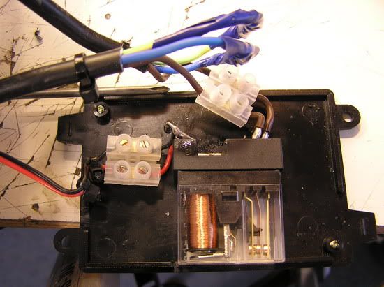

aristos87 Posted June 16, 2006 #1 Posted June 16, 2006 Συνέχεια απο δώ... Αν και με ενάμιση χρόνο καθηστέρισης και μετά απο δύο αλλαγές νερών στο προηγούμενο κλειστό κύκλωμα τελικά μπήκε ξανά μπροστά το project τανκ. Βλέποντας και μελετώντας τις αδυναμίες του προηγούμενου τάνκ κατέληξα στην παρακάτω μορφή. Το τανκ κατασκευαστικέ απο έναν κυλινδρικό σωλήνα plexi ενα διάφραγμα τοποθετημένο κάθετα μέσα σ'αυτων για να κώβει την εισερχόμενη σ'αυτόν ροή και μια στρογγυλή ροδέλα πλέξι για καπάκι. Ολα αυτά κωλυθήκαν στην είσοδο της αντλίας. Έτσι δεν έχουμε ανακύκλωση αέρα μέσα στο κύκλωμα. Με κατάλληλες δοκιμές για διαρροή... .... test passed! και.... Ενα άλλο πράμα που είχα παραμελήσει ήταν το θέμα του ρελέ ο οποίος σουλουπώθηκε σε ενα μαύρο κουτάκι... Μπήκε και η Alphacool που την είχα παρατήσει ομολογό για πολύ καιρο αλλά τώρα αναζοπυρώθηκε το ενδιαφέρον μου για scripting, βέβαια να είναι καλά ο FrOsT και το forum του LCDHype που έχει πολύ πράμα έτοιμο μέσα για edititing Και έτσι το αποτέλεσμα έχει ως εξής!! Τέλος θέλω να ευχαριστήσω για άλλη μια φορά τον kaynd ultra turbo power help που μου έδωσε και ουσιαστικά τα στήσαμε μαζί! Οσο για το Ο/C τα results τις επώμενες μέρες Πάντως ο 3700+ πάει μια χαρά...

Makis Hourdakis Posted June 16, 2006 #5 Posted June 16, 2006 Πάντως η οθόνη λέει άγρια... Ίσως λίγο άχρηστη αλλά εμφανισιακά λέει και μάλιστα πολύ περισσότερο απο το Gatewatch... (Θα την προτιμούσα πάντως σε μαύρη αν βγαίνει)
g_pappas1989 Posted June 16, 2006 #6 Posted June 16, 2006 τωρα για πες μου.................το ορθογωνιο κοματι plexi που εχεις μεσα στο τανκ τι ρολο εχει ????????......................και το πανελ στην προσοψη του stacker απο που το εχεις παρει και ποσο????.............αν μπορεις δωσε και λινκ....please
Makis Hourdakis Posted June 16, 2006 #7 Posted June 16, 2006 Το τανκ κατασκευαστικέ απο έναν κυλινδρικό σωλήνα plexi ενα διάφραγμα τοποθετημένο κάθετα μέσα σ'αυτων για να κώβει την εισερχόμενη σ'αυτόν ροή και μια στρογγυλή ροδέλα πλέξι για καπάκι. Ολα αυτά κωλυθήκαν στην είσοδο της αντλίας. Έτσι δεν έχουμε ανακύκλωση αέρα μέσα στο κύκλωμα.Για την οθόνη ψάξε στο forum

aristos87 Posted June 16, 2006 Author #10 Posted June 16, 2006 Ναστε καλα παίδες! Φιλε g_pappas1989 ειχε γινει ομαδική γι'αυτή την οθόνη πριν λίγο καιρό στο λάμπ! Και ναί Μάκη και γω τον πρώτο καιρο ψηλοξενέρωσα για το θέμα του "αχρηστου" αλλά λες και το Gatewatch ηταν πρακτικό! Μια μούφα σκέτη! Τέλος πάντων αυτή τουλάχιστον σου δίχνει και οτι γουστάρεις εσύ! Οσο για το οτι δεν σου αρέσουνε τα στάκερ Γιάννη δεν σχολιάζω

magicman Posted June 17, 2006 #12 Posted June 17, 2006 Οπως παντα πολυ ωραια ολα Αριστο. και πολυ καλη θερμοκρασια δεν εχεις? αντε καλα o/clokia! περιμενουμε αποτελεσματα.
aristos87 Posted June 17, 2006 Author #13 Posted June 17, 2006 Εχω ανεβάσει και στο SPi 1M ενα χρόνο και στο τέλος του thread ενα max post τώρα παλεύουμε για παραπάνω!
deninho Posted June 17, 2006 #14 Posted June 17, 2006 φίλε σου βγάζω το καπέλο που δε φοράω Πολύ καλή δουλειά. Μερικές αποριούλες: *Έχεις κάνει κάτι στο πλέξυ και φαίνεται σα να φωσφορίζει, ή είναι το φως από τα Uv reactive υλικά που αντανακλάται? *Το ρελέ που το έκρυψες; *Γιατί δεν έχεις βάλει και τις επιπλέον παροχές ρεύματος στην DFI (4 pin molex, και το φυσάκι που είναι για floppy) O bob sponge είναι όλα τα λεφτά :P
aristos87 Posted June 17, 2006 Author #15 Posted June 17, 2006 Το πλέξυ του στάκερ ειναι ψιλομπλέ και ειναι uv ευάισθητο και ετσι αντιδρά στις λάμπες Το ρελέ ειναι πίσω απο το ψυγείο δεν φένετε Γιατι δεν χρειάζοντε... Τι να σου πώ είτε τα είχα είτε δεν τα είχα το ίδιο ήταν...
Athens2004 Posted June 17, 2006 #16 Posted June 17, 2006 Πάντως έχεις βλέπω 2πλο ψυγείο , eheim 1250 και γενικά δυνατό Wc . Είναι κρίμα να μην έχεις και την 7800gt στο loop . Ψύχεις δλδ μόνο τον α64 που ούτως η άλλως είναι κρύος και με την stok . Βάλε και στην κάρτα ένα μπλοκάκι [το χρειάζεται πιο πολύ απο το cpu] Ένα απλο έστω και aseteκ με 20-25e θα κάνει την δουλειά.
aristos87 Posted June 18, 2006 Author #17 Posted June 18, 2006 1048 ειναι η αντλία... Οσο για το μπλόκ στην VGA το σκέφτηκα και παλιότερα αλλα θέλω άνεση στο να την βγάζω πιο εύκολα...Θα ξαναμελετηθεί το θέμα πάντως
aristos87 Posted June 18, 2006 Author #19 Posted June 18, 2006 Ουσιαστική διαφορά δεν είδα... βεβαια ειναι και καλοκαίρι και οσο να ναι η εξωτερική θερμοκρασία ειναι λίγο τσιμπιμένη... Αλλά πανω κάτω τα ίδια. Απλα τώρα δεν έχω τον σπαστικό θόρυβο της φυσαλίδας που είχα στο κλειστό κύκλωμα που όσο πέρναγε ο καιρός μεγάλωνε και γινότανε πολύ σπαστικός
Athens2004 Posted June 18, 2006 #20 Posted June 18, 2006 Στο θέμα βγάλε -βάλε 2 βιδες ειναι που βγαίνουν με το χέρι σε ενα λεπτο η κάρτα ειναι έξω απο το κουτί . Οσο για την αντλία και 1048 να ειναι θα τα καταφέρει άνετα , εδώ τα κατάφερνε μια λ20 για 6 μήνες ++ .
