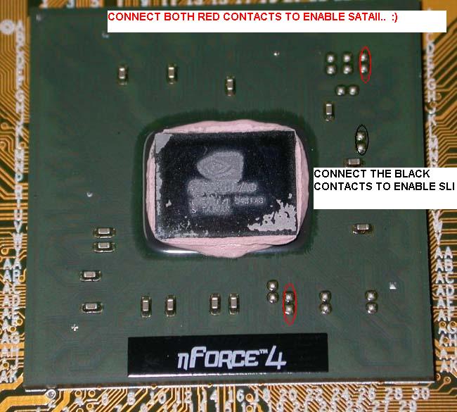

Ενεργοποιηση SLI στην DFI UltraD?

Αυτο δεν με βοηθαει και τοσο...Δεν προλαβαινω να κανω search δυστυχως.Εαν μου εστελνες τα links θα σου ημουν ευγνωμων.
αν προλαβαίνεις τσέκαρε και πόσο καινούριο rev έχεις γιατί νομίζω απο AD0 και μετά δεν έπιανε μην παιδεύεσαι άδικα....
Αλλο το AD και άλλο το A0 ή είναι λάθος;
Συγνωμη παιδια αλλα κανω 2 δουλειες και ειμαι μονο αργα το βραδυ σπιτι και δεν προλαβαινω στην κυριολεξια να κανω τπτ.Λοιπον απ οτι βλεπω με τους 85.96mod οδηγους δλδ τους hacked που υποτειθεται οτι δουλευουν το sli και σε crossfire mobo ειδε και τις 2 καρτες αλλα εγω δεν ειδα διαφορα στα 3Dmarks και κυριως στα παιχνιδια.Αλλαξα και θεση εννοειται στα jumpers που βρισκονται μεταξυ των 2 pcix διαυλων αλλα παλι τπτ.Ο μονος τροπος δλδ ειναι αυτος της φωτο του 6 post?Εαν ειναι ετσι τοτε δεν αξιζει πιστυω το ρισκο παω απ ευθειας για την SLI-DR που χρειαζομαι και τις 4 επι πλεον sata συνδεσεις

Σε όλες γίνεται, απλά μετά το έκαναν λίγο πιο δύσκολο. Πρέπει να αφαιρέσεις ένα στρώμα κόλλας πάνω από τις επαφές στο chip.
..το τι αξιξει ειναι καθαρα υποκειμενικο..
...αν νομιζεις εσυ οτι για δουλεια ενος τεταρτου για να ενωσεις τα points αξιζει η ολη διαδικασια παραπανω λεφτων και ψαξιματος τις SLI-DR (που υποψιν δυσκολα θα βρεις)
τοτε εσυ ξερεις. :)
Αρχική απάντηση από dpresv [Σήμερα, στις 13:43]
ερώτηξη : ενώνουμε απλά με μολυβάκι ή με κολλητήρι?
..για μενα καλο θα ειναι να γινει με κολλητηρι..ενα τσικ ειναι ουτως η αλλως ;)
