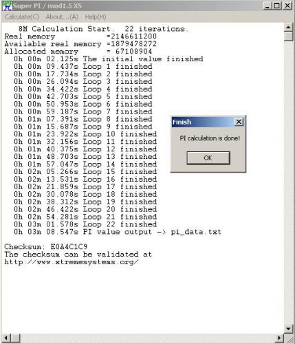

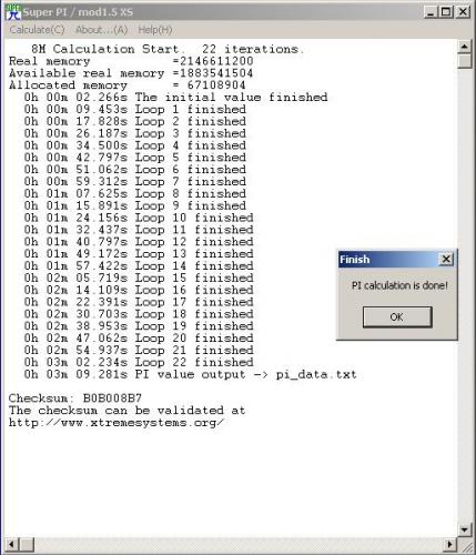

οπως φαινεται απο τα αποτελεσματα ολα τα τεστ (διορθωσα το αρχικο ποστ επειδη δεν ειχα προσεξει καλα λογω κουρασης) δινουν προβαδισμα στη μεγαλυτερη συχνοτητα ακομα και με χειροτερους χρονισμους. Κριμα που δεν παιζει ο 4:5 διαιρετης για να βλεπαμε τι θα γινοταν με τις μνημες στα 500 (DDR 1000) και 4-4-4-4. Ελπιζω παντως εστω και ετσι να βγαλεις τα συμπερασματα σου.
δεν είναι απόλυτα σωστή η σύγκριση γιατί η η διαφορά στο FSB μπορεί να έχει δώσει αυτές τις μικρές διαφορές και όχι απαραίτητα η διαφορά στη συχνότητα-timings της μνήμης... θα κάνω και εγώ μερικές το ΣΚ για να δούμε.. καλή δουλειά πάντως! :)
Αρχική απάντηση από dimcar
Παιζει και αυτο που λες αλλα ηταν το μονο που μπορουσα να σκεφτω εκεινη την ωρα μια και ελευθερος χρονος δεν παιζει αρκετος για περισσοτερα. Αν μπορεις δοκιμασε και τον διαιρετη στην δικη σου μητρικη να δουμε αν δουλευει καλυτερα.
ευχαριστω για το χρονο σου..
Αν και μαλλον θα συμφωνησω με το dimcar...
Πιο πολυ ηθελα να δω το συγχρονο και σφιχτο με το ασυγχρονο και χαλαρο!(αν γινεται στην ιδια συχνοτητα...μονο με αλλαγη διαιρετη).Βεβαια σε σενα δεν δουλευε οποτε...αναμενουμε απο dimcar..
Οταν το κανει θα τα μαζεψω σε ενα πινακακι να φιανεται συγκεντρωτικα η δουλεια σας!
Χωρις να ειμαι σιγουρος ....μαλλον το σφιχτο και συγχρονο "λεει" αφου με το ασυγχρονο παιζει να χαθει η οποια διαφορα...

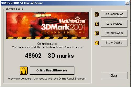

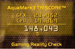

Ολες τις εικονες core2duo τις ονομασες??
Σιγουρα θα εκανες λαθη στο ποσταρισμα...:p
(ξεχασες ενα aquamark ,εχεις βαλει 2 φορες το 2κ1 με σκορ 48902 (8χ450) το οποιο οπως λες πιο κατω θα επρεπε να ειναι μικροτερο απο το 9χ400...(48580).....)

ναι εχεις δικιο εκανα λαθος και εδωσα 2 φορες το 2κ1 με σκορ 48902 (8χ450) και επισης το συμπερασμα ειναι ακυρο μια και στο 2Κ1 στα 8χ450 το σκορ ειναι ποιο μεγαλο απο το 9χ400. Απλα ηταν αργα και ημουν αρκετα κουρασμενος εκεινη τη στιγμη. Παντως το ονομα των φωτογραφιων ηταν καπως ετσι core2duo Aquamark_8Χ450_4-4-3-4.jpg και ηταν σε ξεχωριστο φακελο που εγραφε πχ benches 8X450 και ο αλλος benches 9Χ400 οποτε ειναι δυσκολο να ποσταρα αποτελεσματα του 8Χ450 στο 9X400 ή το αντιστροφο. Θα τσεκαρω ομως το βραδυ μηπως εγινε κατι τετοιο αλλα μου φαινετε δυσκολο ειπαμε κουρασμενος αλλα για τετοιο λαθος θα επρεπε να ημουν χωμα. Παντως θα εχει ενδιαφερον ενα τεστακι και απο τον dimcar αν μπορει φυσικα.
Επισης ριξτε μια ματια εδω http://www.xtremesystems.org/forums/showthread.php?t=112143
και εδω http://www.xbitlabs.com/articles/memory/display/ddr2-oc1ghz_9.html νομιζω οτι αυτο που λεει ειναι οτι στις DDR2 παιζει ρολο πιο πολυ η συχνοτητα λειτουργια παρα οι χρονισμοι της μνημης. Φυσικα υπαρχει μια αναλογια σε αυτο.
Λοιπον εκανα ενα τσεκ στις φωτογραφιες που εχω στο σκληρο και τελικα τα αποτελεσματα ειναι σωστα. Δηλαδη δεν εχω βαλει καποια φωτογραφια/αποτελεσμα που ηταν 9χ400 στα αποτελεσματα του 8χ450 ή το αντιστροφο. Το συμπερασμα ηταν λαθος που εβγαλα ριχνοντας μια γρηγορη ματια γιαυτο και το αφαιρεσα απο το αρχικο ποστ. Ελπιζω συντομα να δουμε και ενα τεστ με διαιρετη ωστε να εχουμε καλυτερη εικονα.
