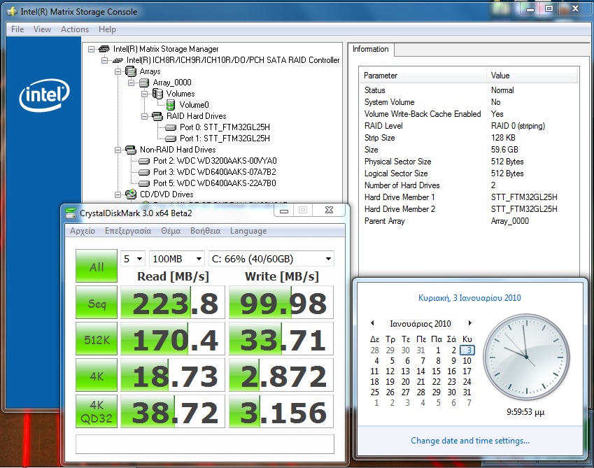

jax7480 Δημοσιεύτηκε Ιανουάριος 3, 2010 #1 Δημοσιεύτηκε Ιανουάριος 3, 2010 Να αναφερω αρχικα οτι το παρακατω κειμενο ΔΕΝ ΕΙΝΑΙ ΔΙΚΟ ΜΟΥ, απλα το μεταφερω απο το site της OCZ απο ενα post που εχει κανει ο TONY, προσπαθωντας να βοηθησει οσους εχουν SSD με fragmented drives ή αλλιως με γραμμενα αλλα οχι σβησμενα blocks, με παλια drives που δεν υποστηριζουν TRIM καθως και για κατοχους SSD σε συστοιχια RAID0. Την παρακατω μεθοδο την εχω δοκιμασει ΠΡΟΣΩΠΙΚΑ σημερα το πρωι στα δικα μου drives και δουλεψε ΚΑΝΟΝΙΚΑ. Δεν μπορω να παρεχω κανενος ειδους support οπως επισης οφειλω να τονισω οτι οι δικοι μου SSD ειναι με SLC nand μνημες, που σημαινει οτι με μερικες ακομα εγγραφες-διαγραφες, δεν θα ενοχληθουνε και πολυ. Παμε λοιπον. Για αρχη θα χρειαστειτε 2 προγραμματακια. Το PerfectDisk 10 το οποιο εχει support για SSD και μπορειτε να κατεβασετε σε trial απο εδω: http://www.perfectdisk.com/ και το Freespacecleaner AS-Clean που μπορειτε να κατεβασετε απο εδω: http://www.ocztechnologyforum.com/forum/attachment.php?attachmentid=12488&d=1257418520 ή εδω: http://rapidshare.com/files/329534801/FreeSpaceCleaner.rar Ανοιγουμε λοιπον το PerfectDisk10 για αρχη και βλεπουμε την πρωτη οθονη. Στο πρωτο ΤΑΒ Defragmentation επιλεγουμε το Consolidate Free Space οπως δειχνει η εικονα παρακατω Μετα επιλεγουμε τον SSD μας κανουμε δεξι κλικ. Απο το drop down menu, επιλεγουμε Drive Properties. Στο νεο παραθυρο που θα εμφανιστει, τσεκαρουμε πρωτα στο αριστερο παραθυρο να ειναι επιλεγμενο το online defragmentation και στο τελος ενεργοποιουμε την τελευταια επιλογη που λεει Aggressively Consolidate free space Παταμε στο OK και το παραθυρο κλεινει και μας επιστρεφει στην αρχικη οθονη. Πηγαινουμε στο TAB AutoPilot Scheduling και παταμε πανω στο κουμπι StealthPatrol Στο παραθυρο του StealthPatrol ακουλουθουμε τα 3 βηματα που εχει: 1. Επιλογη του Drive SSD. 2.Defrag Method Επιλεγουμε το Consolidate Free Space 3.Minimum Period (scheduling) Παταμε στο Finish. Πηγαινουμε παλι στο TAB Defragmentation και παταμε πανω στο START. Περιμενουμε λιγη ωρα μεχρι να τελειωσει το defrag. Μολις τελειωσει, κανουμε minimize το προγραμμα PerfectDisk 10 και ανοιγουμε το δευτερο προγραμματακι AS Cleaner. Κανουμε check πανω στην επιλογη with FF και παταμε πανω στο clean. Η μπαρα, θα γεμισει πολλες φορες. Οταν σταματησει να γεμιζει και μεινει ολοκληρη γεματη εχει τελειωσει. Εχετε τελειωσει και με το defrag ή TRIM του δισκου σας. Στην ουσια, αυτο που καναμε ειναι το εξης. Αφου τρεξαμε το defrag στον δισκο, με το AS Cleaner γεμισαμε τα αδεια blocks με 1's (ασσους) δηλαδη τα μαρκαραμε ως άδεια. Ελπιζω να δουλεψει σε ολους. Οπως ειπα και πριν δεν παρεχω κανενος ειδους support. Μπορειτε να βρειτε λογικα support απο τον TONY στην OCZ απο το παρακατω λινκ http://www.ocztechnologyforum.com/forum/showthread.php?t=64753 Σε εμενα παντως δουλεψε. Οριστε και τα αποτελεσματα. Πριν το Tony-TRIM: και μετα το Tony-TRIM: Νομιζω η διαφορα ειδικα στα write speeds φαινεται ξεκαθαρα.

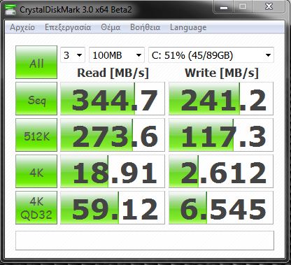

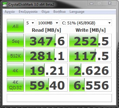

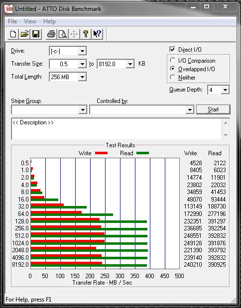

antonis Ιανουάριος 3, 2010 #7 Ιανουάριος 3, 2010 μετα απο ρεσταρτ . [ATTACH]6768[/ATTACH] και ενα atto . [ATTACH]6769[/ATTACH] και ενα με 3x100 mb file [ATTACH]6770[/ATTACH] ssd: 3x patriot warp 32gb αυτο που μου εκανε εντυπωση ειναι οτι πριν το crystal καθε φορα εβγαζε ακυρα νουμερα ενω τωρα εχει μικρη διαφορα καθε φορα που το τρεχω .
sakis_the_fraud Ιανουάριος 3, 2010 #8 Ιανουάριος 3, 2010 φαινεται να δουλευει! μονο μια παρακληση, συγκρινετε με τα ιδια settings (ιδιο αριθμο επαναληψεων, ιδιο μεγεθος αρχειου κλπ), και βαλτε πριν και μετα οπως εχει βαλει και ο Ζάχος στο 1ο ποστ. Προσθεστε στο ποστ σας και τους SSD που εχετε. Καντε ενα edit και διορωστε οπου χρειαζεται. Θα το δοκιμασω και εγω! με ψησατε!

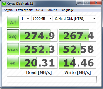

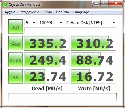

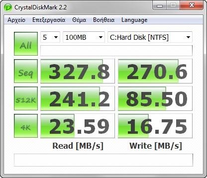

Georgesod Ιανουάριος 3, 2010 #10 Ιανουάριος 3, 2010 Σε μένα δεν έκανε και πολλά, 4 sammy slc πριν [ATTACH]6772[/ATTACH] και μετά [ATTACH]6773[/ATTACH]

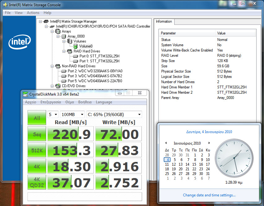

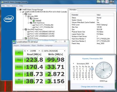

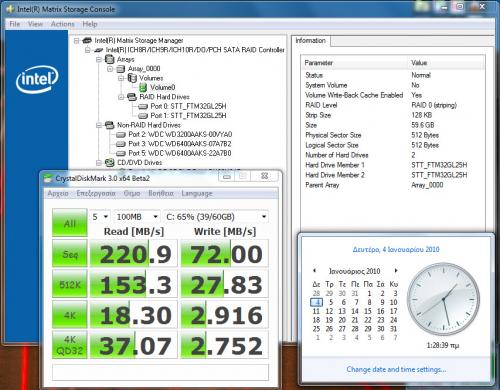

sakis_the_fraud Ιανουάριος 3, 2010 #12 Ιανουάριος 3, 2010 τα αποτελεσματα (μαλλον) δεν ηταν τα αναμενομενα... [ATTACH]6778[/ATTACH] [ATTACH]6779[/ATTACH] και αυτο το crystaldisk πολυ αναξιοπιστο. εψαχνα να βρω τα τεστ απο τοτε που τους ειχα παρει, ποτε δεν ειχα πιασει 99 write! banana Υ.Γ. Δεν ξερω για ποιον λογο ο Tony προγραμματιζει το Perfectdisk να τρεχει το consolidate free space καθε μερα, ενω μετα δεν τρεχει αυτοματα το AS Cleaner.

sakis_the_fraud Ιανουάριος 4, 2010 #15 Ιανουάριος 4, 2010 antonis έγραψε: sake τι ssd εχεις ρα ?ομως ολοι ειχαμε εστω και μια μικρη ανοδο εσενα τι παιχτηκε αραγε? 2x SuperTalent MasterDrive OX. αν με ρωτας, ιδεα δεν εχω! εχω τις αμφιβολιες μου για το crystaldisk, οτι να 'ναι βγαζει. :nare μονο μην με μπριζωσει και κανω backup και μετα flash-αρω ξανα το FW σε αισθηση δεν βλεπω διαφορα (ειχαν ηδη πιασει πατο δηλαδη πριν απο το σκηνικο ), το καλο ειναι οτι "κερδισα" ενα GB ελευθερου χωρου banana
