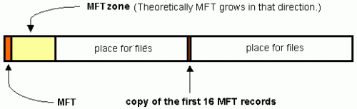

The Master File Table (MFT) essentially contains metadata about every file and directory on an NTFS file system. It includes parameters such as location, size, and permissions. It is used to aid in minimizing disk fragmentation.
1. Σημαίνει ότι το MFT σου είναι τόσο πολύ μεγάλο (87% του αρχικού χώρου που είχε παρακρατηθεί για αυτό) ώστε σε λίγο δεν θα χωράει και θα πρέπει να συνεχιστεί και αλλού(fragmentation)
2. ο ελέυθερος χώρος στο volume σου, είναι μικρότερος απο τόν minimum που χρειάζεται για optimum μετακινήσεις των fragments ώστε να γίνει defragmentation.

αρα ειναι καλο το MFT να γινει Fragmented?
όχι βέβαια, το MFT είναι κάτι ανάλογο με το file allocation table στο FAT, κάθε φορά που εσύ ή κάποια εφαρμογή χρειάζεσται ένα αρχείο, το λειτουργικό κοιτάει το MTF για να μάθει που θα το βρεί(μπορεί το αρχείο να είναι γραμμένο σε διαφορετικά σημεία του volume).
οπότε όσο μεγαλύτερο και ασυνεχές(fragmented) είναι το MFT, τόσο πιο πολύ θα αργήσει η όλη διαδηκασία.
δηλ. ποτέ δεν είναι καλό, μπορεί όμως να είναι αναγκαίο.

frag shield--paging file&MTF settings-->"extend to recommended" απο diskeeper και τελειωσες..
κανει το ιδιο με αυτο που περιγραφεται στο λινκ που εδωσε ο NoDsl,αλλα καλυτερα να το κανει το diskeeper auto,παρα εσυ manual ,εκτος αν εισαι μαζοχας:p

...ακριβώς αυτό;) ...και κοιτα και τους αλλους δισκους/παρτισιον που εχεις και κανε το ιδιο!!
