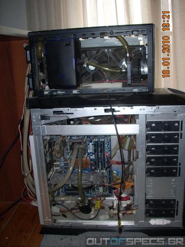

Την πρώτη μέρα ήρθε στο σπιτάκι μου αυτό το κακόμοιρο "καθαρό" κουτάκι του οποίου η ιστορία περιγράφετε εδώ.
Ο κάτοχος του από επάνω (λόγω στρατιωτικών υποχρεώσεων και καλά) είχε να αλλάξει νερό σχεδόν 2.5 χρονιά, με αποτέλεσμα να εμφανιστούν αλιγάτορες!

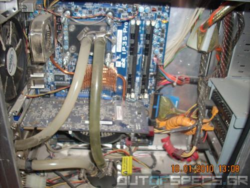

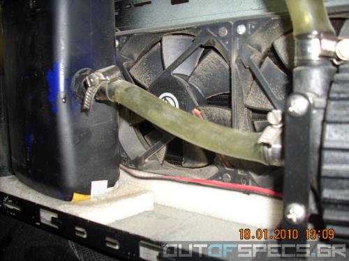

Η στάθμη του νερού μέσα στο τανκ είχε πέσει και ήταν κάτω από το ρακορ με αποτέλεσμα να φτάνει ίσα-ίσα νερό στο CPU. Ο θόρυβος της αντλίας δε ήταν ιδανικός για τον ea6gka.
[ATTACH]6978[/ATTACH]

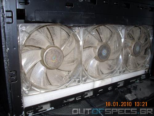

Εδώ τζάμπα γυρνάνε οι ανεμιστήρες...:D
[ATTACH]6979[/ATTACH]
Ωστόσο το CPU είχε 30 βαθμούς Idle.;)

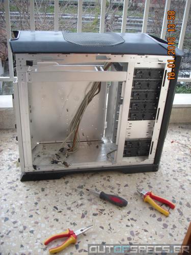

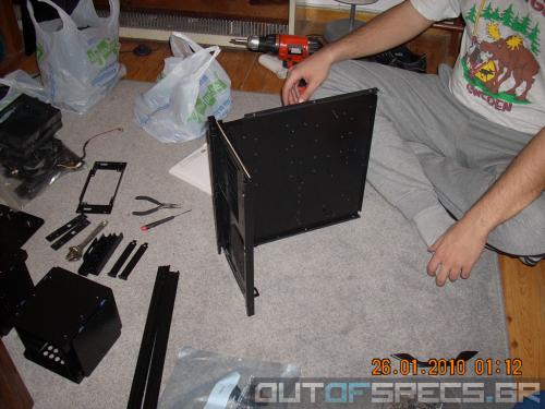

Στην συνεχεία μπήκαμε στην διαδικασία να λύσουμε όλο το κουτί καθώς το εσωτερικό του θα βαφόταν μαύρο.
Ξε-περτσινώνοντας..:D
[ATTACH]6982[/ATTACH]
Ο τρελο-μέρμηγκας λύνει βιδούλες..
[ATTACH]6983[/ATTACH]

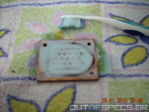

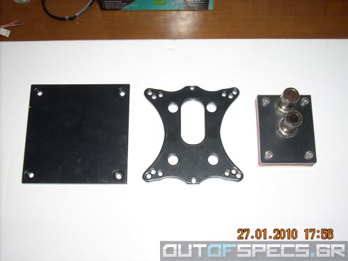

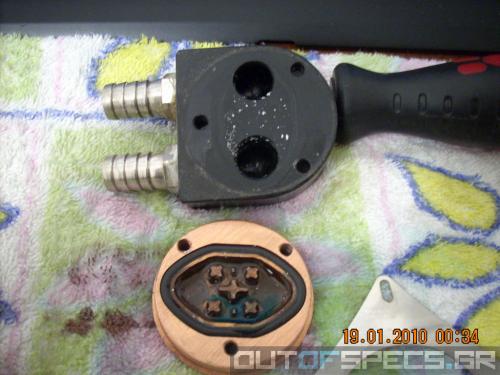

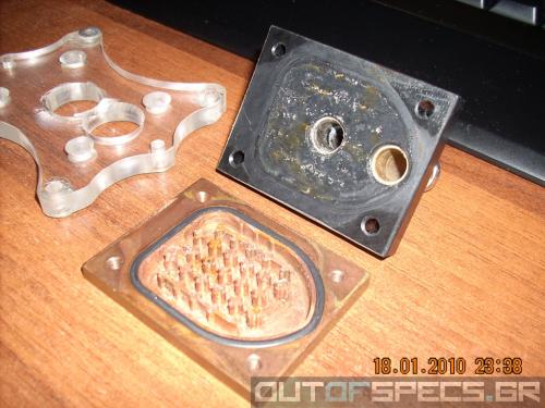

To βραδάκι άνοιξα από περιέργεια τα Block για να δω τι παίζει..
Μένω μακακας αφού το Block του 11 ήταν πεντακάθαρο (μόνο σκουπιδακια).
Τελικά δεν πρεπει να μπερδεύουμε διαφορετικούς χαλκούς στο κύκλωμα..
Τα καπακια απο τα Block ειναι Acetal..:)
[ATTACH]6984[/ATTACH]
Το περιποιήθηκα όμως λίγο..
[ATTACH]6985[/ATTACH]
Το ίδιο και της VGA (made by Eleven και αυτό).
[ATTACH]6986[/ATTACH]
Τα Block γυαλισμένα αράξανε στο ράφι γεμάτα με WFI..αφού θα τα χρησιμοποιούσαμε μετά από καιρό.

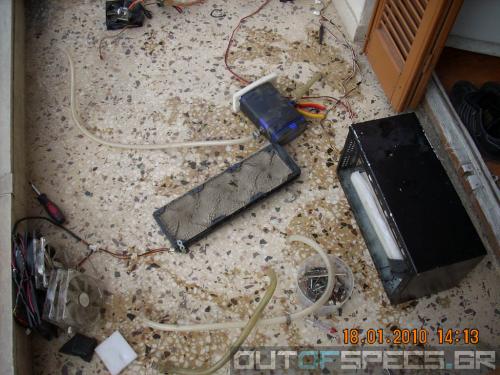

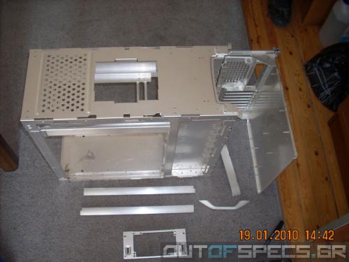

Την δεύτερη μέρα συνεχίσαμε να διαλύουμε το κουτί..:p
[ATTACH]6988[/ATTACH]
Και βγήκε πολύς τζερζελες..:D:D
[ATTACH]6989[/ATTACH]

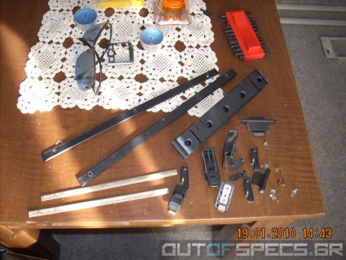

Τα πλαστικά μέρη που θα έλιωναν στο φούρνο της ηλεκτροστατικής..:)
[ATTACH]6990[/ATTACH]

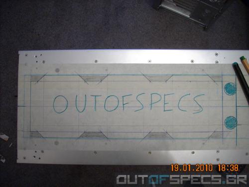

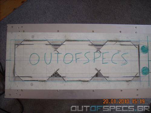

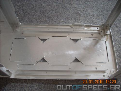

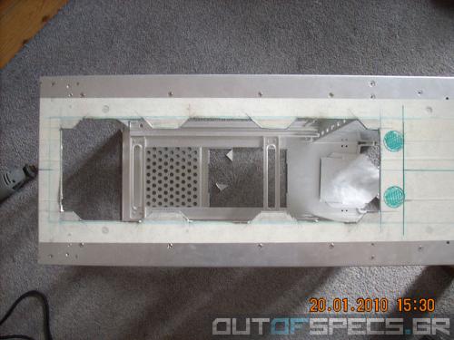

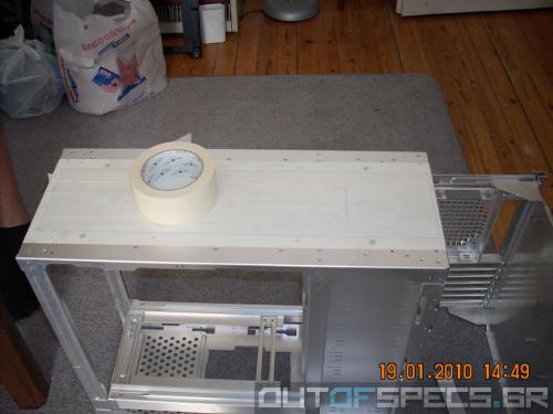

Αφού σημάδεψα τα όρια που άφηνε ο μαύρος πάτος του κουτιού..(με πράσινο).
[ATTACH]6991[/ATTACH]

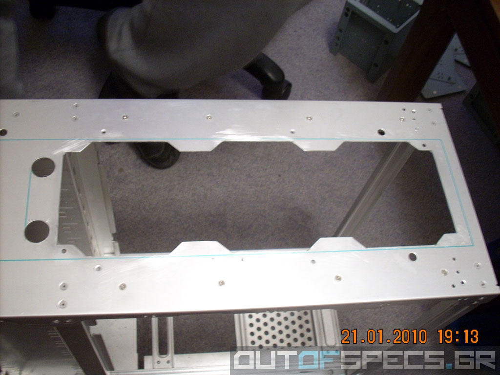

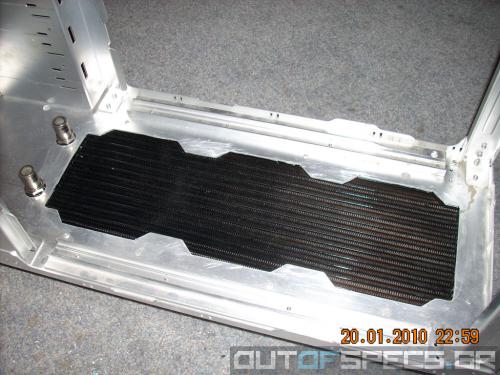

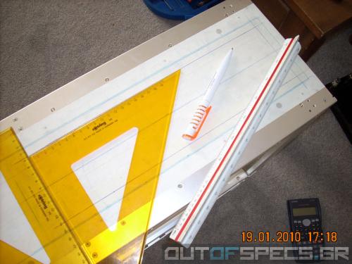

Ήρθε η ώρα να αποτυπώσουμε το ψυγείο πάνω στην λαμαρίνα (μπλε γραμμές). Ήθελα να βγει όσο ποιο τέλειο γινόταν. :D
[ATTACH]6992[/ATTACH]
Finished..:respect:
[ATTACH]6993[/ATTACH]

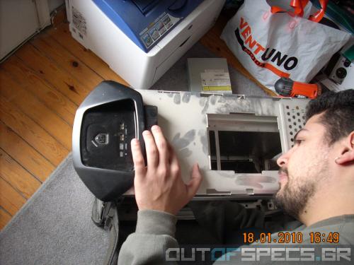

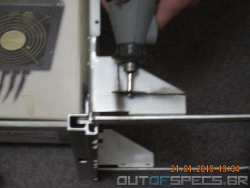

Την επόμενη μέρα το ευχαριστήθηκα με τον γωνιακό τροχό..μιας και το Dremel θέλει 100 δισκάκια για να το κόψεις...και είναι και ποιο επικίνδυνο.
[ATTACH]6994[/ATTACH]
[ATTACH]6995[/ATTACH]
[ATTACH]6996[/ATTACH]

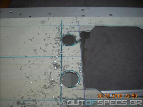

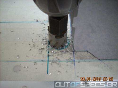

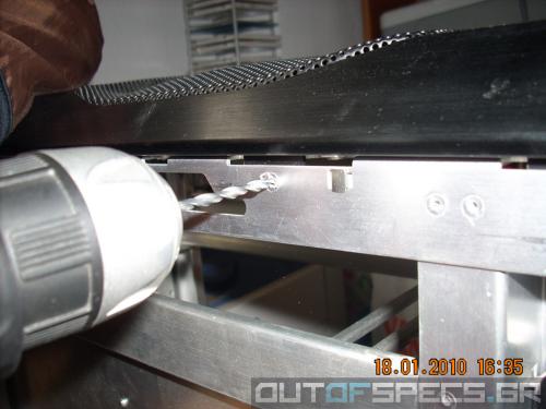

Ανοίχτηκαν και οι τρύπες για τα ρακορ..με ποτηράκι μισής ιντζας..
[ATTACH]6997[/ATTACH]
[ATTACH]6998[/ATTACH]

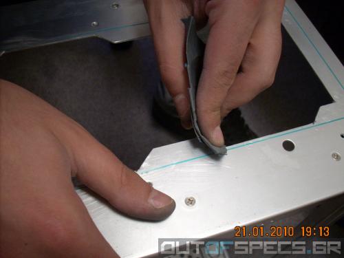

To κουτί έπρεπε να φύγει για βάψιμο..οπότε τρίψαμε λίγο τις γωνίες στο κόψιμο για αποφυγή τραυματισμών μελλοντικά.
[ATTACH]7047[/ATTACH]
Εδώ έτοιμο...

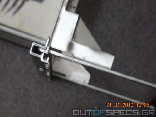

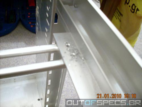

Ξε-περτσινώσαμε και το πάνω νεύρο του κουτιού για να ανεβεί το τανκ ποιο ψηλά...και να βαφτεί σωστά.:p
[ATTACH]7049[/ATTACH]

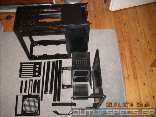

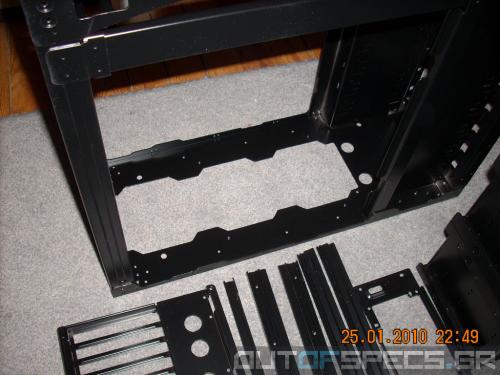

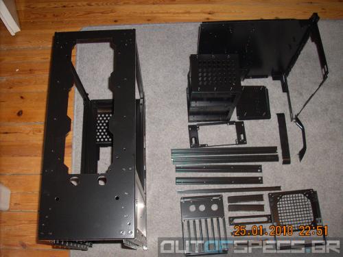

Το κουτάκι και τα parts γύρισαν σπίτι πανέμορφα και πανέτοιμα για να συναρμολογηθούν..:D
[ATTACH]7053[/ATTACH]
[ATTACH]7054[/ATTACH]
[ATTACH]7055[/ATTACH]
Προσπαθώντας να φέρουμε το κουτί στην αρχική κατάσταση..

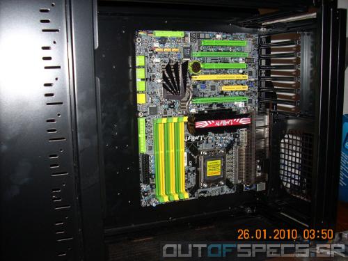

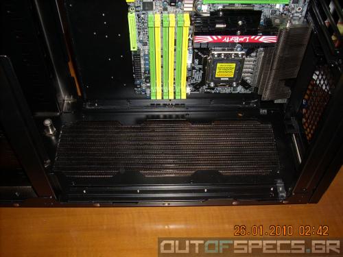

Αφού τα συναρμολογήσαμε ουυυλα..βάλαμε την μητρική μέσα για κάτι επιπλέον μετρήσεις..:D (γ@@μαεεεειιι)..
[ATTACH]7060[/ATTACH]
[ATTACH]7061[/ATTACH]
Το κόψιμο για το ψυγείο περνιέται για μανίσιο..:D:D:D
[ATTACH]7062[/ATTACH]

Καλοδουλευτος ο i7. Η dfi ειναι λιγο "δυσκολη" χρωματικα, να δουμε πως θα δεσει με το υπολοιπο συνολο :D
Posted
Η μητρική του Bob Marley είναι απο χρώματα Ανδρέα. Ο Άρης θα κάνει πάνω από 55 τσιγάρα για να την στρώσει :p

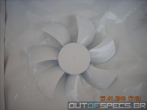

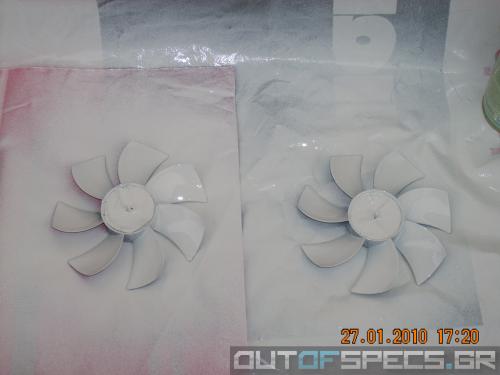

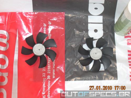

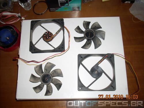

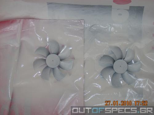

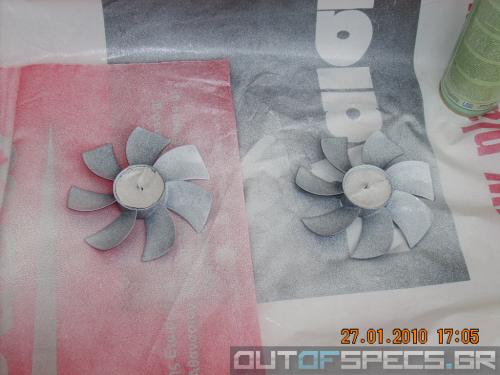

Παρακάλεσα τον Αρη να με αφήσει να βάψω...!:p
Πήρα την κλασική απάντηση: Νταααξξξ (ea6gka tip:όχι νταξ -->Νταααξξξ:D)
Οπότε τα υποψήφια θύματα ήταν μόνο 2 (θα ήταν περισσότερα άλλα δεν μας κάναν την χάρη οι 12αριδες της Alphacool).
Αφού τους αποσυναρμολόγησα τους έπλυνα καλά..και άρχισε η δουλειά.:D
[ATTACH]7129[/ATTACH]
[ATTACH]7130[/ATTACH]
1ο χέρι (λεπτό)
[ATTACH]7131[/ATTACH]
[ATTACH]7133[/ATTACH]
Μετά από 2-3 χέρια στρώσανε..χαρακτήρα..:D
[ATTACH]7132[/ATTACH]
[ATTACH]7134[/ATTACH]
Το τελικό αποτέλεσμα.(To στάξιμο που έχει στον δεξιά και το μαυράκι στον αριστερά ..ξανά τρίφτηκαν με 1000αρι και ξανά βάφτηκαν)..:)
[ATTACH]7135[/ATTACH]

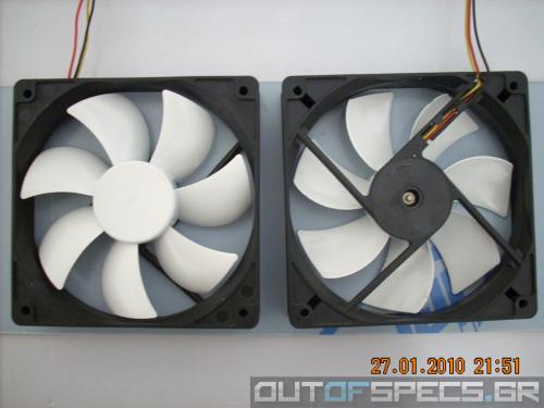

Ρε φιλε θα μας τρελλανεις βραδιατικα????? Το sprey οτι να ναι και βγηκαν τοσο καλα τα fans??? :eek:
Τι να πω.. παιρνω ποκ-κορν και περιμενω τη συνεχεια :D
Posted
Το Spray ηταν ενας της Minos και είχε ταμπελακι οτι ειναι για επιφανειες που εχουν βαφτει με ηλεκτροστατικη.
Δεν μου φανηκε και πολυ σοι..γιατι πρεπει να ηταν και χαλασμενο.
Πολυ νερουλο ηταν..αλλα μετα το G15..εστρωσα χαρακτηρα.:D
Είπαμε.. Light Coats...:D
