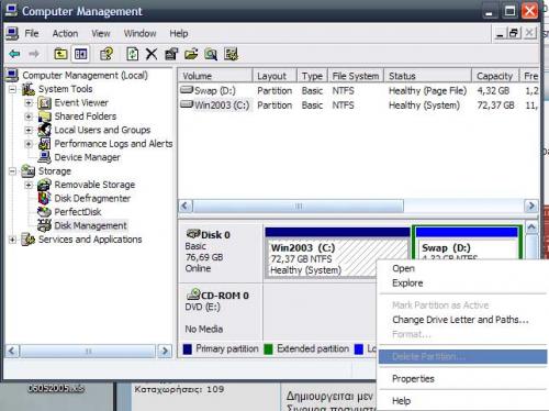

Wizard! Νοέμβριος 21, 2006 #20 Νοέμβριος 21, 2006 Αν και μου την είπες, θα τα ξαναπώ άλλη μιά φορά... Σβήνεις το partition. Για να γίνει αυτό, κάνεις δεξί κλικ πάνω στο partition και ΟΧΙ στο δίσκο (όπως φαίνεται στην εικόνα). Μπορεί να πρέπει να σβήσεις και το logical drive μετά, αν έχεις δημιουργήσει κάτι τέτοιο. Αν το partition δεν είναι primary, αλλά extended, θα έχεις σίγουρα logical drive. Σβήνει με την ίδια διαδικασία όπως στην εικόνα, αλλά θα λέει Delete Logical Drive αντί για partition. Αφού τα κάνεις όλα αυτά, κάνεις convert to basic το ΔΙΣΚΟ. O δίσκος είναι dynamic και όχι το partition. Αφού μετά σου γράψει ότι είναι basic, τότε κάνεις partition από την αρχή :hi:
