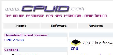

To τελευταίο version πίο είναι όμως? Το 1.38? Από version σε version.... ’λλα-Νταλον;)
