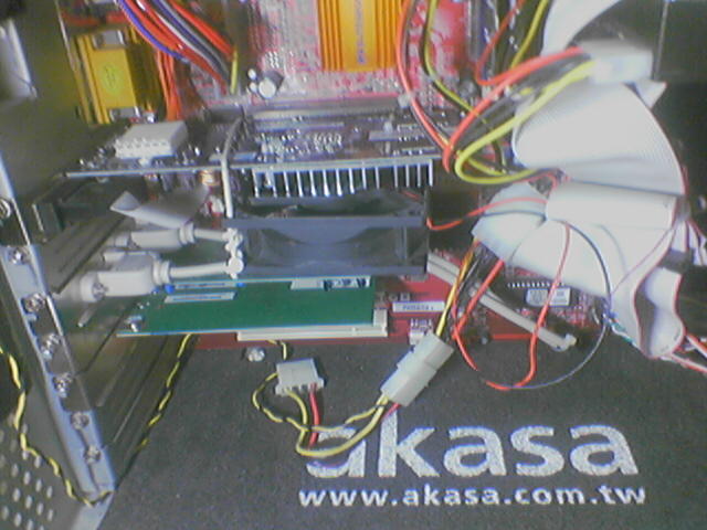

και πως θα το βάλω το ανεμιστιράκι? δεν βλέπω πουθενά μερος για να το βιδώσω απο πανω τι να κάνω. και όσο αφορά τον επεξεργαστή είμαι φαν της AMD και αυτος είναι ένας λόγος που πήρα αυτον τον επεξεργαστή και νομίζω οτι θα με καλύψει σε αυτά που θα κάνω. γιατι δέν είναι καλός επεξεργαστής? μήν μου λετε τώρα τετοια πράγματα και μου χαλάτε την χαρά!

Στερέωσέ το με κανά συρματάκι,σαν αυτά που τυλίγουμε καλώδια, αυτοσχεδίασε,δεν είναι δα κάτι που χρειάζεται γερή στήριξη. Φυσικά εφόσον είναι ανεμιστηράκι χαμηλών στροφών, τα δυνατά ίσως χρειάζονται πιο καλή στήριξη.Πάντως, πριν κάνεις οτιδήποτε, κάνε καμιά μέτρηση και δες αν χρειάζεται να βάλεις,μπορεί να μη χρειάζεται!

Η παίρνεις μια Zalman VF900-CU όπως έκανα εγώ για τη δική μου και ησυχάζεις... Φυσικά για να το κάνεις αυτό πρέπει να βγάλεις τις μαμίσιες ψύκτρες. Πάντως η δικιά μου ανέβαινε και πάνω από 100C(load) και idle ήταν 60+. Πρέπει να έχεις πολύ καλό κουτί με καλή ροή αέρα για να μείνεις με την παθητική, το διαπίστωσα από πρώτο χέρι... Με τη Zalman το max που φτάνει είναι 65 σε παιχνίδια και 47 idle

Φίλε skylorocka η περίπτωση μου ήταν ακριβώς ίδια, μόνη διαφορά ότι η κάρτα μου είναι MSI και όχι XFX.
http://www.msi.com.tw/program/products/vga/vga/pro_vga_detail.php?UID=765
Το έψαξα κι εγώ με αυτούς τους "απορροφητήρες" που λες. Ξέρεις τι έγινε; ΤΙΠΟΤΑ ΑΠΟΛΥΤΩΣ. Μην περιμένεις να κάνεις δουλειά με κάτι τέτοιο. Τσάμπα λεφτά θα δώσεις ας είναι και φτηνοί.
Αυτό που σου προτείνω είναι είτε ξηλώνεις το passive και βάζεις μια Zalman, είτε βάζεις ανεμιστήρα να φυσάει πάνω στην κάρτα από το πλάι.
Εγώ μάλιστα ξήλωσα το passive και το κομμάτι που εφάπτεται στο chip δεν κατάφερα να το βγάλω γιατί ήταν κολλημένο και φοβήθηκα μην κάνω ζημιά. Παρ'ολα αυτά έβαλα τη VF900 από πάνω και όλα καλά πλέον.
Έτσι από περιέργεια εσένα πόσο σου ανεβάζει; Δες το από το driver ή από το Rivatuner
Link to comment
Share on other sites
Τα προαναφερθεντα απορροφητηρια οντως δεν κανουν τρελλη δουλεια,αποτι ειδα στο πισι μου.Αυτο που ειδα να αποδιδει πολυ ειναι πλευρικος ανεμιστηρας.Οποτε βγαλε το τρυπανι σου και περιποιησου το καλυμμα του κουτιου.
