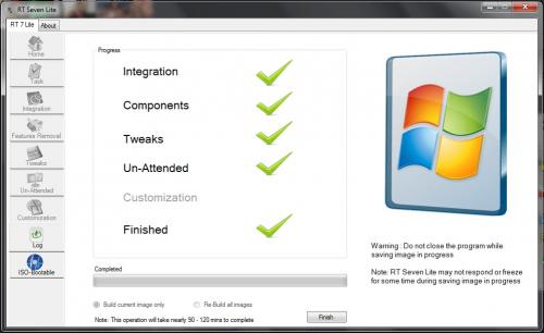

Πατώντας apply περνάμε στην επομένη εικόνα κ εδώ επιλέγουμε το Build current image only για να δημιουργήσει μόνο την έκδοση που επιλέξαμε στην αρχή (win7 home prem στην περίπτωση μου) και να μικρύνει το μέγεθος του αρχείου μας.
Πατώντας Commit ξεκινά κ απλά περιμένουμε όσο χρόνο χρειαστεί.

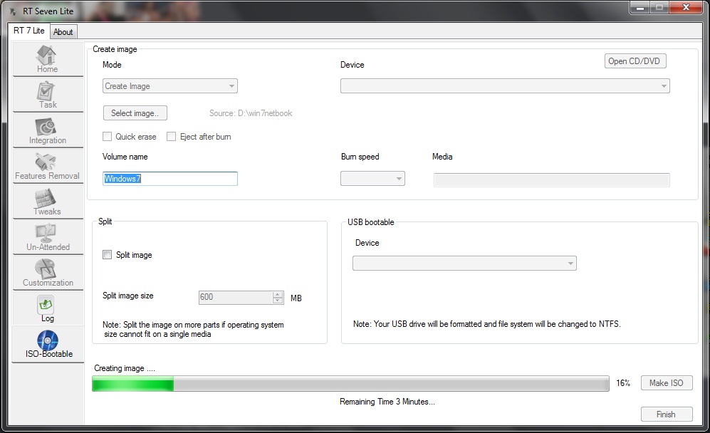

[ATTACH]8246[/ATTACH]
όταν δούμε αυτή την εικόνα έχει τελειώσει η δημιουργία των Windows μας άλλα δεν παταμε finish,
επιλέγουμε από το μενού στα αριστερά ISO-Bootable,
στο Mode --Create Image-- η όποια άλλη επιλογή θέλετε,
τέλος με το Make ISO διαλέγουμε μια τοποθεσία αποθήκευσης του αρχείου μας.
