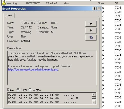

1) το pc παγώνει μερικές φορες. χτες προχτές έκανα μεταφορά αρχείων από τον σατα που κάθεται πάνω στο controller τις μητρικής στο raid0 που είναι πάνω σε pci controller. μετά από αρκετή ώρα το σύστημα είχε παγώσει. hard reset.
2) μου είχε τύχη εκεί που δούλευα κανονικά και το σύστημα έσβησε. έτσι στα ξαφνικά χωρίς καμια προειδοποίηση.
3) χτες νύχτα το είχα αφήσει να τεστάρει. το πρωί ήταν κλειστό.
πήγα στο event viewer και φαίνεται να είναι όλα κάπως related με το event id 52. από όσο καταλαβαίνω είναι θέμα drivers. για δείτε το και εσείς για καμια ιδέα.

τελικά δεν ήταν αυτό το πρόβλημα. σήμερα δοκίμασα να κάνω encoding με flaskmpeg και ενώ το pc είχε να σβήσει 1.5 μέρα μετά από λίγο το ειδα είχε κλεισει.κάποιος δίσκος από το raid0 κάνει fail και έτσι σβήνει από μονο του? δικαιολογείται τέτοια συμπεριφορά? αντί αυτού δεν θα πρέπε να κάνει freeze αλλα όχι να κλίνη?
ok να το πάρουμε αλλιώς το θέμα. στο attachment που έδωσα λέει "the driver". μήπως ξέρει κανένας σε ποιον driver αναφέρεται?
1) στον driver του chipset?
2) στον driver του raid controller?
αν έχουμε μια απάντηση σε αυτό τότε ίσος μπορέσει να προχωρήσει το θέμα στο τι φταίει.
πάντως χτες έβαλα τους τελευταίους drivers τις via για το chipset αλλα και πάλι πήρα το μήνυμα 52 από το event viewer.

This event is generated by the hard drives that have the ability to detect malfunctions that may cause a failure. The hard disk reports this information to the software driver that records this event message.
αρα ειναι καθαρα θεμα δισκου. αν εχει προβλημα τοτε μαλλον θα ειναι ο δισκος. κοιταζω μηπως και στρωσει με κατι utilities της maxtor

\device\harddisk0\dr0 has predixted that it will fail.
από εδώ πως καταλαβαίνει κανεις ποιος δίσκος από τους 2 του raid0 είναι αυτός με το πρόβλημα? για να ξέρω ποιον να απομονώσω.
