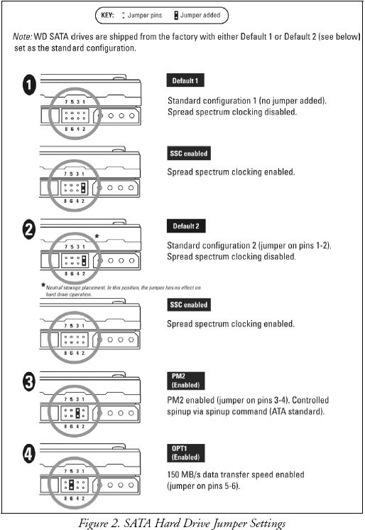

Γεια σε όλους. Θα ήθελα να σας ρωτήσω τι παίζει με τα Jumper των HDD. Πήρα τον παρακάτω δίσκο
http://www.plaisio.gr/product.aspx?catalog=1&category=984&product=841692
και από μόνος του είναι τζαμπερομένος στη θέση 1-2 (Duty Cycle... και κάτι τέτοια λέει το αυτοκόλητο όταν το βάλεις σε αυτή την επιλογή). Πρέπει να το έχω εκεί ή να το βγάλω τελείως? Να προσθέσω ότι στον άλλον Samsung SataII δεν υπάρχει Jumper πάνω στον δίσκο.
Νομίζω ότι τα jumper στο δίσκο σου δίνουν τη δυνατότητα να δουλέψεις το δίσκο σε κατάσταση SATA I ή SATA II
Για να τα μάθεις όλα για τα jumpers του δίσκου σου εδώ είσαι.....
Αν θες να τον κάνεις απλό sata τότε κάνε αυτό που έχει στην επιλογη 4, δηλαδή OPT1 Enable. Αν τον θες ως sata 2 τότε μην βάλεις jumper πουθενά ;)
http://wdc.custhelp.com/cgi-bin/wdc.cfg/php/enduser/std_adp.php?p_faqid=981&p_created=1052339456&p_sid=qTfPuYui&p_accessibility=0&p_redirect=&p_lva=&p_sp=cF9zcmNoPTEmcF9zb3J0X2J5PSZwX2dyaWRzb3J0PSZwX3Jvd19jbnQ9Mzc0JnBfcHJvZHM9JnBfY2F0cz0mcF9wdj0mcF9jdj0mcF9zZWFyY2hfdHlwZT1zZWFyY2hfZm5sJnBfcGFnZT0xJnBfc2VhcmNoX3RleHQ9anVtcGVyIHNldHRpbmdz&p_li=&p_topview=1
Βασικα στη θέση 1-2 είναι σαν να μην υπάρχει. Απλά το έχεις εκέι και κάθεται. Οπότε τι το βγάλω τι όχι είναι το ίδιο πράμα. Θα το βγάλω μήπως μου χρειαστεί κάπου αλλού. :D
Σωστά δεν κατάλαβα?
