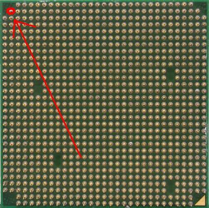

orerap Δημοσιεύτηκε Μάρτιος 13, 2007 #1 Κοινοποίηση Δημοσιεύτηκε Μάρτιος 13, 2007 Γειάς σας παιδιά, Μπαίνω κατευθείαν στο θέμα, Απο λάθος χρήση στην τοποθέτηση του cpu (Athlon 64 3200) σε s.939 στραβώσανε ορισμένα πινάκια.Κατάφερα και τα ίσιωσα εκτός απο ένα που με τα πολλά ΚΟΠΗΚΕ! Παρόλαυτα δοκίμασα να το κοτσάρω χώρις το συγκεκριμένο πινάκι.Το αποτέλεσμα ήταν το pc να δουλέψει,αλλά δεν γνωρίζω το κατα πόσο υπολειτουργούσε κιόλας. Μετα απο 3-4 μέρες, MoB (MSI K8N) καμμένη.Τωρά τυχαίο γεγονός ή αναμενόμενο αποτέλεσμα?? Αυτό που γνωρίζω είναι ότι το κάθε πινάκι έχει το δικό του ειδικό βάρος για την σωστή λειτουργία του cpu. Η ερώτηση λοιπόν είναι:Nα ξαναδοκιμάσω το συγκεκριμένο cpu στην αντικατεστημένη καινούργια MoB?? Συμβουλέψτε με παιδιά!! Ευχαριστώ Link to comment Share on other sites More sharing options...

Expert Μάρτιος 13, 2007 #3 Κοινοποίηση Μάρτιος 13, 2007 Λογικά μάλλον τυχαίο είναι...από την στιγμή που δούλεψε Αλλά μιας και είναι άκρη άκρη...δοκίμασε να κολήσεις κανένα σύρμα από χοντρό καλώδιο ρεύματος...για να πετύχεις το πάχος Ή...δοκίμασε να το βάλεις το σύρμα πρώτα στο socket στην θέση που λείπει..κόψτο στο σωστό ύψος και μετά κότσαρε πάνω το cpu....δοκιμασμένα πράματα Link to comment Share on other sites More sharing options...
GoriLLakoS Μάρτιος 13, 2007 #4 Κοινοποίηση Μάρτιος 13, 2007 Aμα αυτό που κόπηκε είναι γείωση,τοτε θα λειτουργεί κανονικά το CPU... Aμα λές ότι δουλεψε κιόλας δεν έχεις προβλημα..μπορεις όμως να πας σε ένα χρυσοχόο ή σε ένα Hipro5 () να στο κολλήσει. Link to comment Share on other sites More sharing options...
GoMaR Μάρτιος 13, 2007 #5 Κοινοποίηση Μάρτιος 13, 2007 Αρχική απάντηση από GoriLLakoS Aμα αυτό που κόπηκε είναι γείωση,τοτε θα λειτουργεί κανονικά το CPU... Aμα λές ότι δουλεψε κιόλας δεν έχεις προβλημα..μπορεις όμως να πας σε ένα χρυσοχόο ή σε ένα Hipro5 () να στο κολλήσει. Και ερχεται η επομενη ερωτηση...Αν δεν εχει προβλημα ποιος ο λογος να το βαλουν...; Ειπαμε κανει την βλακεια και βαζει αναποδα το cpu , αλλα να ειμαστε τοσο τυχεροι που να κοπηκε η γειωση ; Τροπος να το εξακριβωσουμε αυτο υπαρχει ; Η πως θα τεσταρουμε αν η cpu ειναι οκ ; Με stability tests? Link to comment Share on other sites More sharing options...
gprhellas Μάρτιος 13, 2007 #6 Κοινοποίηση Μάρτιος 13, 2007 όπως είπε και ο γορίλλας, Γενικά όλα αυτά τα πόδια δεν είναι το καθένα για ξεχωριστή λειτουργία. Τα περισσότερα είναι για την τροφοδοσία (+ και -) λίγα είναι τα pin που μεταφέρουν αυτόνομες λειτουργίες. Αν έσπαγε ένα τέτοιο pin δεν θα δούλευε ο cpu. Αφού δούλεψε ε'ισαι ΤΥΧΕΡΟΣ εδιτ Η ποσότητα σε pin έχει να κάνει μόνο στο να μοιράζεται το ρεύμα. Ξέρεις πόσα Ampere (ρεύμα) τραβάει ένας cpu σε χαμηλή τάση (1,35V)? Link to comment Share on other sites More sharing options...
GoriLLakoS Μάρτιος 13, 2007 #7 Κοινοποίηση Μάρτιος 13, 2007 Για να μαθεις πιο πιν είναι τι να κατεβασεις το Pdf info του επεξεργαστή σου και να το διαβάσεις.Κάπου πρέπει να έχει σχεδιάγραμμα....Σε άλλον λειπανε 8 και επαιζε... Link to comment Share on other sites More sharing options...
Expert Μάρτιος 13, 2007 #8 Κοινοποίηση Μάρτιος 13, 2007 Συνήθως πάντως αυτά τα ακριανά είναι γείωση...και δεν έχεις προβ...δοκίμασε να κάνεις αυτό που είπα πιο πάνω Link to comment Share on other sites More sharing options...
GoMaR Μάρτιος 13, 2007 #9 Κοινοποίηση Μάρτιος 13, 2007 Expert : Του το χα προτεινει αυτο που λες αλλα μονο η περιπτωση με το socket...και οχι να το κολλησει πανω..Αλλα μαλλον δεν βρηκε το "σωστο" συρματακι.. Thnx guys Link to comment Share on other sites More sharing options...

Chosen Μάρτιος 13, 2007 #12 Κοινοποίηση Μάρτιος 13, 2007 Αρχική απάντηση από GoMaR Και ερχεται η επομενη ερωτηση...Αν δεν εχει προβλημα ποιος ο λογος να το βαλουν...; Πολλά από τα pins των επεξεργαστών, είναι reserved. Που σημαίνει ότι τα βάζουν εκεί με σκοπό να τα χρησιμοποιήσουν στο μέλλον. Δεν έχεις δει καμιά φορά που βγάζει η AMD ή η Intel καινούριο revision επεξεργαστή για το ίδιο socket, και είναι πανομοιότυπος, εκτός του ότι έχουνε προσθέσει καινούριο σετ εντολών (πχ SSE3 ή 64-bit κλπ) ή καινούρια features (VT, C1E κλπ) Link to comment Share on other sites More sharing options...
KPap13 Μάρτιος 13, 2007 #13 Κοινοποίηση Μάρτιος 13, 2007 Κόψε μια καρφιτσα - βελόνα στο πάχος του pin και ένα χιλιοστο περίπου μακρύτερη. Βάλτην στην βάση με την μύτη να βλεπει προς την CPU και κούμπωσε την CPU πιέζωντας την. Όσες φορές το έκανα δούλεψε Link to comment Share on other sites More sharing options...
jpavly Μάρτιος 13, 2007 #14 Κοινοποίηση Μάρτιος 13, 2007 Αρχική απάντηση από KPap13 Κόψε μια καρφιτσα - βελόνα στο πάχος του pin και ένα χιλιοστο περίπου μακρύτερη. Βάλτην στην βάση με την μύτη να βλεπει προς την CPU και κούμπωσε την CPU πιέζωντας την. Όσες φορές το έκανα δούλεψε +1 εγγυημένα αποτελέσματα Εγώ βέβαια έχω κρατήσει μερικά καμένα cpu και κόβω ποδαράκια Link to comment Share on other sites More sharing options...

Panos_ole Μάρτιος 16, 2007 #20 Κοινοποίηση Μάρτιος 16, 2007 Αρχική απάντηση από GoMaR [14-03-2007 14:12] Παιδια ευχαριστω για τα replies...Θα παρει μεταχειρισμενο Καταλαβατε ? Τοσος κοπος για το τιποτα.. Anyway... Για να υπαρχει το pin καπου χρειαζεται ρε παληκαρια!!!! Ειτε ειναι ταση, ειτε ειναι σημα, ή γειωση Αργα η γρηγορα θα σου εμφανιστει προβλημα να εισαι σιγουρος γι΄αυτο Καποτε την πατησα και εγω ετσι...και ελεγα οσα και εσεις λετε...και βγηκε και εκτος εγγυησης...και καληνυχτα Η εταιρεια δεν το αντικαθιστα, καθοτι ειναι υπαιτιοτητα του χρηστη Παναγιωτης Link to comment Share on other sites More sharing options...
