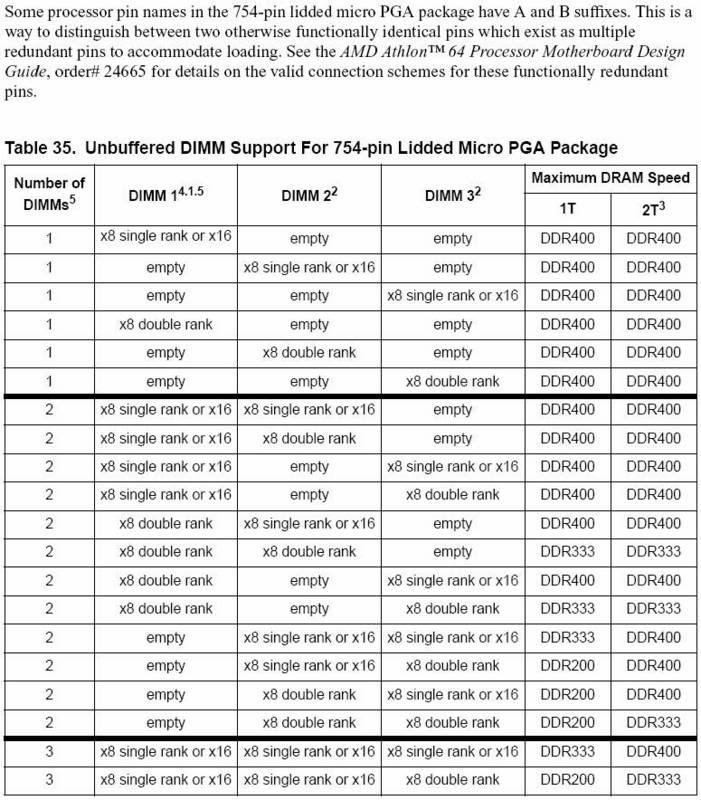

Στο σύστημα της υπογραφής έχω ένα στικ 1gb και σκέφτομαι να προσθέσω άλλο ένα. Σύμφωνα με κάποιους περιορισμούς του s754 όμως, θα πρέπει να τρέξω στα 333 για να έχω 2 στικάκια. Το σύστημα με ενδιαφέρει απλά να είναι λειτουργικό και να παίζει καλούτσικα κάποια παιχνιδάκια. Θα χάσω πολύ σε ταχύτητα από τη μετάβαση στα 333?

:( όχι, δυστυχώς (μιλάμε πάντα για double sided 8x που είναι και η συντριπτική πλειοψηφία των sticks που κυκλοφορούν σε αξιοπρεπείς χωρητικότητες)
Εκτός και αν μου διαφεύγει κάτι...
Παρεμπιπτόντως, το χ16 τη διαφορά έχει με το 8χ double rank?? Υπάρχει 16άρι μονής όψεως δηλαδή;;!

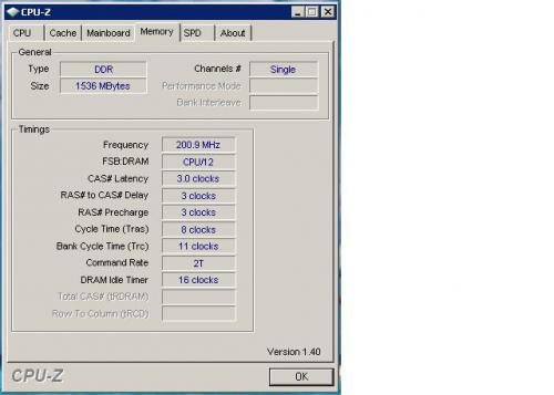

Εγώ το δουλεύω με τρία dim των 512 mbt όπως τα έχω στην υπογραφή μου στα 400 δουλεύουν κανονικά χωρίς προβλήματα και λίγο καλύτερες επιδόσεις στο 3d mark 05 μην σκεφτείς καμία μεγάλη διαφορά 80 points

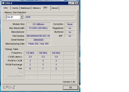

Μπορείς να postάρεις ένα screenshot από cpuz/memory στο μηχάνημά σου; Επίσης, μήπως τα dimmάκια σου είναι μονής όψεως;
Όχι τα dimm μου είναι διπλά έχουν chips και από τις δυο μεριές τους είναι αυτά τις υπογραφής μου bit4ram τώρα όσο για το cpuz/memory δεν το έχω αλλά θα το ψάξω και θα κάνω αυτό που λες
Το tab memory (ακριβώς δίπλα), αν σου είναι εύκολο. Επίσης, αν μπορείς τσεκάρισε αν τα dimms σου έχουν τσιπάκια και από τις δύο πλευρές τους.
Αρχική απάντηση από pavou [Σήμερα, στις 17:01]
τα dimm μου είναι διπλά έχουν chips και από τις δυο μεριές τους ..
Ενδιαφέρον...υποτίθεται ότι είναι εκτός προδιαγραφών αλλά αφού δε σου έχει πρόβλημα...
