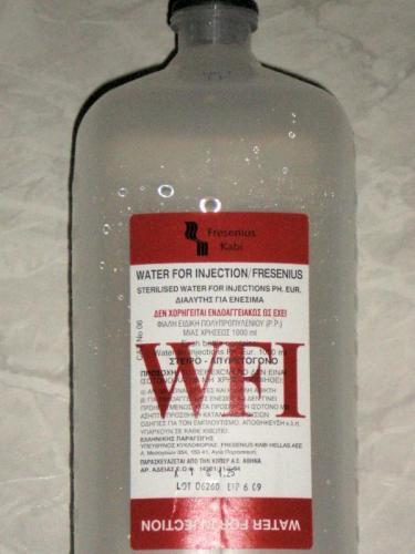

arhimidis64 Posted September 24, 2010 Author #12 Posted September 24, 2010 Λοιπον,το κουτακι το περνω σημερα,και ξεκιναω το "δεσιμο¨και μετα το "στησιμο".Ακομα δεν μου εχουν ερθει αντλια και block.Θελω να κανω και ακομα μια ερωτηση.Καπου ειχα διαβασει εδς στο forum για τον νερο της υδροψυξης.Ελεγε,αν θυμαμαι καλα,για ενα WFI 0% που ειναι 3 φορες απιονισμενο.Πηγα σε φαρμακειο,αλλα δεν ειχε κατι τετοιο,και μου εδωσε απλο απιονισμενο νερο.Κανει ετσι δεν ειναι?
xrist Posted September 24, 2010 #13 Posted September 24, 2010 Μπορει να σου δημιουργησει προβλημα μπορει και οχι Μερικα παιδια που χρησιμοποιουν σκετο απιονισμενο δεν ειχαν προβλημα. Το ποσο παντως ειναι ελαχιστο...πανε και σε κανενα αλλο φαρμακειο, θα βρεις.
arhimidis64 Posted September 24, 2010 Author #14 Posted September 24, 2010 αρα συστηνεις καλιτερα WFI ε?
