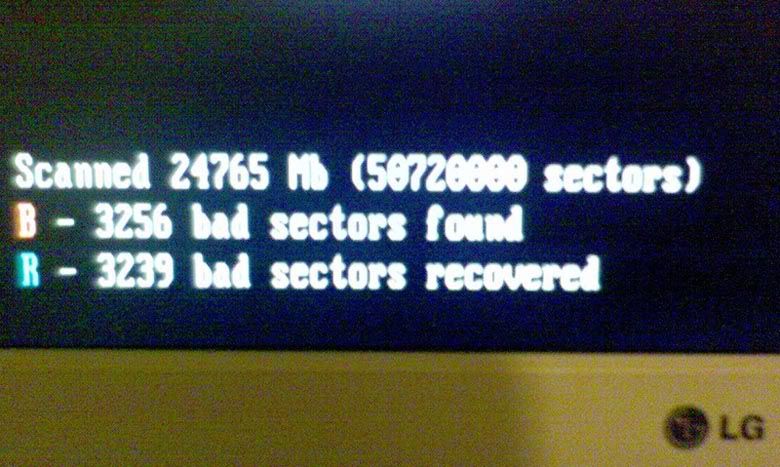

sakis_the_fraud1416003252 Σεπτέμβριος 23, 2007 Author #14 Κοινοποίηση Σεπτέμβριος 23, 2007 συγνωμη για την αναφορα. αλλα τελικα η λυση βρεθηκε. το βρηκα απο αλλου το προγραμμα και τωρα δουλευει... αν εχετε δει δισκο σε τετοια κατασταση... σας παραδεχομαι! (και ακομα στο 1/4 του δισκου ειναι...) σορρυ για την φωτο! ειναι απο κινητο! Link to comment Share on other sites More sharing options...

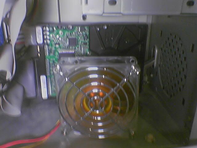

GeorgeVasil Σεπτέμβριος 23, 2007 #15 Κοινοποίηση Σεπτέμβριος 23, 2007 Βάλτου και κανέναν ανεμιστήρα να τον βαράει τον καημένο..θα ψήνεται. ΒΤW Θα πρέπει asap να κανείς backup μετά,(αν διορθωθούν)..γιατί θα είναι στα τελευταία του. Link to comment Share on other sites More sharing options...
sakis_the_fraud1416003252 Σεπτέμβριος 23, 2007 Author #16 Κοινοποίηση Σεπτέμβριος 23, 2007 Αρχική απάντηση από GeorgeVasil [Σήμερα, στις 22:54] Βάλτου και κανέναν ανεμιστήρα να τον βαράει τον καημένο..θα ψήνεται. εχει... Αρχική απάντηση από GeorgeVasil [Σήμερα, στις 22:54] ΒΤW Θα πρέπει asap να κανείς backup μετά,(αν διορθωθούν)..γιατί θα είναι στα τελευταία του. δεν εχει τιποτα μεσα. φορμαρισμενος ειναι, απλα δεν μπορουσα να του κανω διαμορφωση... τα δεδομενα τα πηρα Link to comment Share on other sites More sharing options...
sakis_the_fraud1416003252 Σεπτέμβριος 29, 2007 Author #17 Κοινοποίηση Σεπτέμβριος 29, 2007 τελικα ο δισκος στις 26.9.2007 στο σημειο με τα πολλα bad sectors το HDDRegenarator τα φτυσε! τωρα δεν τον βλεπει κανενα προγραμμα και δεν φαινεται και στο BIOS οποτε :bye: Link to comment Share on other sites More sharing options...
GeorgeVasil Σεπτέμβριος 29, 2007 #18 Κοινοποίηση Σεπτέμβριος 29, 2007 Δεν τα έφτυσε Το HDDRegenarator..ο δίσκος τα έφτυσε.. Link to comment Share on other sites More sharing options...
sakis_the_fraud1416003252 Σεπτέμβριος 29, 2007 Author #19 Κοινοποίηση Σεπτέμβριος 29, 2007 Αρχική απάντηση από GeorgeVasil [Σήμερα, στις 13:16] Δεν τα έφτυσε Το HDDRegenarator..ο δίσκος τα έφτυσε.. ε ναι... αυτο εννοω... οτι ο δισκος ηταν σε τοσο αθλια κατασταση που δεν μπορεσε να βοηθησει... btw πολυ καλο προγραμμα! Link to comment Share on other sites More sharing options...
