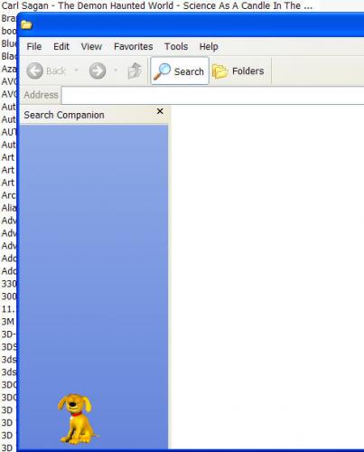

Εξαφανίστηκαν οι επιλογές αναζήτησης από τα XP.

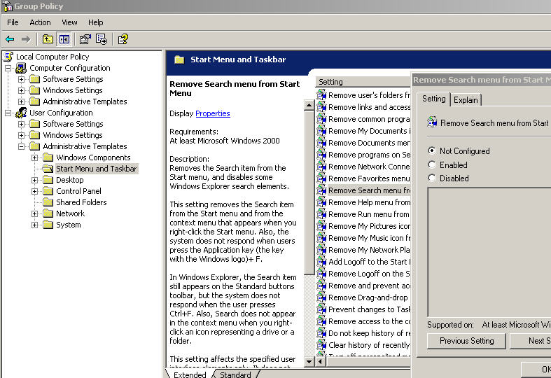

νομιζω τρεχεις gpedit.msc στο run, για δοκιμαστο

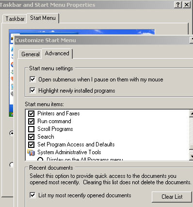

ή μάλλον δες εδώ πρωτα το Run Command και Search πρεπει να είναι τσεκαρισμενα.
Με βγάζει στο group policy screen. Δεν βλέπω κατι σχετικό!
Τσεκαρισμένα είναι και τα 2! :(

ναι και μετά βλέπεις εδώ...εγώ έτσι το χα λυσει

Οχι, δεν φταίει αυτό.
ουτε και αν το κανεις disabled και μετα enabled με restart ενδιαμεσα?
για δες και αυτα στο run και τα 3 βαλτα
regsvr32 wshom.ocx
regsvr32 jscript.dll
regsvr32 urlmon.dll
απο εδώ το βρήκα
φαινεται να το λυνει
http://www.softwaretipsandtricks.com/forum/windows-xp/19052-xp-search-not-working-ie-not-working-properly.html
....."It works! Now all my issue with that BLANK display are gone, and whenI click START, SEARCH and it opens, now besides the scratching dog, the search box and text are back....."
:daisy: Μπράβο DEM. Αν και είχα βρει αυτά τα ws και jscript, μου έλειπε το urlmon. Το οποίο "έκανε" και την διαφορά!
