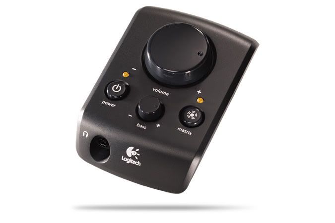

Guest Δεκέμβριος 10, 2007 #5 Δεκέμβριος 10, 2007 Παίξε με το "Matrix-mode" από το χειριστήριο... Δοκίμασε με ενεργοποιημένο και απενεργοποιημένο και δες τι παίζει...

Guest Δεκέμβριος 10, 2007 #9 Δεκέμβριος 10, 2007 Αρχική απάντηση από ReD-RevolutioN Τι εννοεις και εσυ? Ρε παλικάρι, χειριστήριο σου είπα... Αυτό εδώ: Δοκίμασε με το Matrix στο On και στο Off και κάνε δοκιμές να δεις τι παίζει... Δεν τα έχω τα ηχεία για να σου πω ακριβώς τι θέλουν, αλλά το πρόβλημά σου έχει σχέση με upmixing, όπως είπε και ο Spanaks. Αν δεν έχεις αυτό το χειριστήριο τότε μάλλον μιλάμε για διαφορετικά ηχεία...
Guest Δεκέμβριος 10, 2007 #13 Δεκέμβριος 10, 2007 Το ξέρω ότι φαινότανε, αλλά τι να πω... Το έβαλα και στο Photobucket για παν ενδεχόμενο...
ReD-RevolutioN Δεκέμβριος 10, 2007 Author #14 Δεκέμβριος 10, 2007 Δεν φταινε τα ηχεια αφου μου τα αντικαταστησανε πριν απο καμια βδομαδα με ολοκαινουργια.Παρολα αυτα απενεργοποιησα το ματριξ εβγαλα το πρασινο καλωδιο αλλα και παλι..

ReD-RevolutioN Δεκέμβριος 11, 2007 Author #16 Δεκέμβριος 11, 2007 Κοιταξτε τι βρηκα.Ξεσυνδεσα το μαυρο καλωδιο και δεν το εβαλα στην μαυρη υποδοχη της καρτας ηχου αλλα στη διπλανη.Τωρα αν κανω το τεστ της realtek με το ματριξ απενεργοποιημενο ακουω ηχο απο καθε ηχειο ξεχωριστα κανονικοτατα.Με το ματριξ ενεργοποιημενο στο τεστ της realtek ακουω ηχο μονο απο τα 2 μπροστινα..
ReD-RevolutioN Δεκέμβριος 11, 2007 Author #17 Δεκέμβριος 11, 2007 Tι παιζει δηλαδη εχετε βγαλει κανα νοημα?
