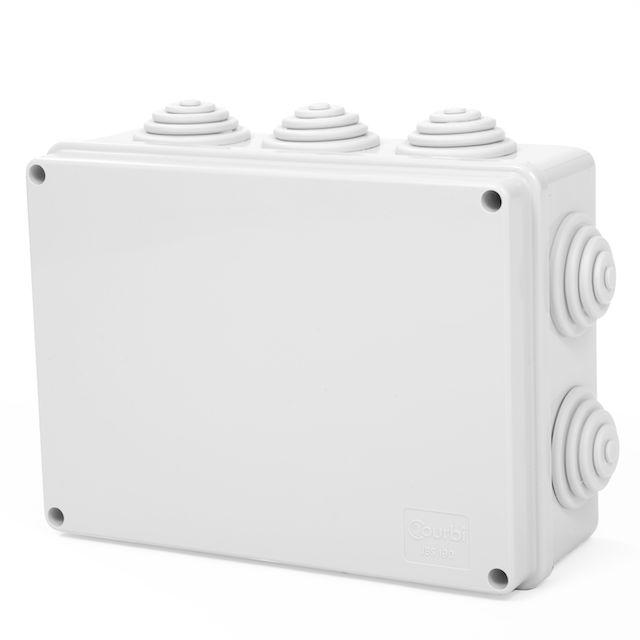

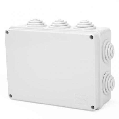

QantonisQ Posted December 27, 2010 #3 Share Posted December 27, 2010 Αρ*****ια στεγανό έφτιαξε. Τώρα με τα χιόνια ειδικά μέσα έγινε ice age 4 :smile046::smile046::smile046::smile046::smile046::smile046::smile046::smile046::smile046: Με ένα τέτοιο θα είναι κομπλέ πιστεύω, τέτοιο έχει βάλει και ο ΟΤΕ στο σπίτι μου και μέχρι τώρα κανένα πρόβλημα. Link to comment Share on other sites More sharing options...

QantonisQ Posted December 28, 2010 #6 Share Posted December 28, 2010 Γιατί δεν στο άλλαξε με ένα στεγανό ;Δες παραπάνω τι έγραψα...Με ένα τέτοιο θα είναι κομπλέ πιστεύω, τέτοιο έχει βάλει και ο ΟΤΕ στο σπίτι μου και μέχρι τώρα κανένα πρόβλημα.[ATTACH=CONFIG]12671[/ATTACH] Link to comment Share on other sites More sharing options...
