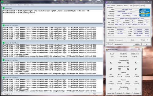

GeorgeVasil Posted February 15, 2011 #14 Posted February 15, 2011 Λεπον ο δικός μου με 1,187(Stock) - (1.20 Bios) έβγαζε Prime στα 43x100. Για τα 44x100 Φαίνεται οκ με 1,21 - (1,23 Bios) More Tommorow.
antonis Posted February 15, 2011 #15 Posted February 15, 2011 πλάκα με κάνεις έτσι ? ούτε καν 50 σε load και αποτι είδα έβγαλες και το διπλό από το κύκλωμα .(έτσι κατάλαβα από την φοτο στο φατσοβιβλιο)editοπα ξανά είδα την φοτο . τα εχεις βαλει σε σειρα τα ψυγεια ?
GeorgeVasil Posted February 15, 2011 #17 Posted February 15, 2011 πλάκα με κάνεις έτσι ? ούτε καν 50 σε load και αποτι είδα έβγαλες και το διπλό από το κύκλωμα .(έτσι κατάλαβα από την φοτο στο φατσοβιβλιο)edit οπα ξανά είδα την φοτο . τα εχεις βαλει σε σειρα τα ψυγεια ? Οχι δεν κανω πλακα Ναι τα ψυγεια ειναι σε σειρα. Photos Soon γιατι ειχαμε ενα ατύχημα με την VGA. ρε σειρα τι φτιαν'ς εκει, α? Αλτ! τις ει

Dr.Paneas Posted February 15, 2011 Author #19 Posted February 15, 2011 GV πόσο drop έχεις από idle σε load (αν εχεις).
GeorgeVasil Posted February 15, 2011 #20 Posted February 15, 2011 αν δεν πας 5 γιγαχερτζζζζζ για καθε μερα μην ποσταρεις ξανα !!!!!ευκαιρια να αλλαξεις και vga ρα 5Ghz για bench ok..για 24/7 οχι.. Γιατι θελω να παιζει ο CPU σε 1 χρονο..+ οτι το ρευμα δεν φτανει για ολους μεσα στο σπιτι. GV πόσο drop έχεις από idle σε load (αν εχεις). 0,02 σε οτι ρευμα και να δωσω (με LCC on)
