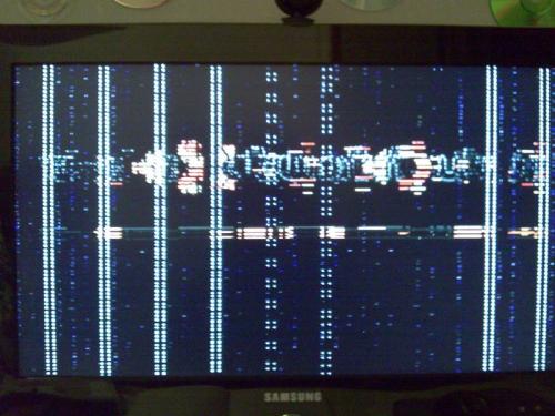

Προσπαθώ να βάλω κάποιο live cd-dvd στον υπολογιστή μου και ενώ στην αρχή μου είναι κανονικό, στην συνέχεια μου χαλάει η οθόνη και μου δείχνει κάτι γραμμές που μετακινούνται και διάφορα τέτοια πράγματα όπως βλέπετε παρακάτω την εικόνα.
Αυτό γίνεται με όσα live cd έχω δοκιμάσει.....
Για όποιον δεν κατάλαβε η οθόνη παρακάτω έπρεπε να γράφει Ubuntu

και εμενα ετσι γινεται,απλα το αφηνω και μετα απο λιγο εχει μπει σε γραφικο περιβαλλον χωρις προβλημα.
Το ubuntu 7.10 όταν το αφήσω να bootάρει τότε μου μαυρίζει η οθόνη μου ενώ πιστεύω οτι λειτουργεί με το cd όταν το κάνει αυτό και απλά δεν μου δείχνει την εικόνα. Το έχω δοκιμάσει αυτό και με το kubuntu kde4 και μου κλείνει ο υπολογιστής...

Δοκίμασε
1. με άλλη κάρτα γραφικών
2. βγάλε υπερχρονισμό της κάρτας γραφικών από το BIOS αν το έχεις ενεργοποιημένο.

Με αυτό που μου είπες λειτούργησε μια χαρά...
