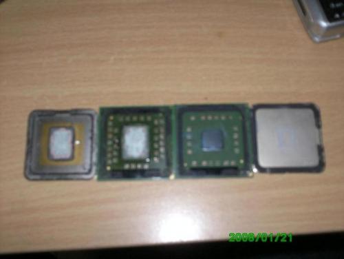

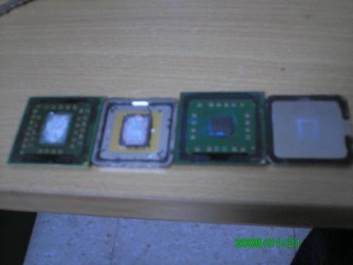

DragonFlight Posted January 21, 2008 #1 Posted January 21, 2008 ψες μου ηρθε παλι ι ιδεα να αφερεσω το IHS απο τον ολοκαινουριο 5200+ οπως ειχα κανει παλια σε αλλους δυο S939 3000+ και 3800+ x2. Ολα ξεκινισαν καλα με το κοψιμο γυρο γυρο τις σιλικονης, μεχρι που ηρθε η ωρα να το τραβιξω. Πολυ το τραβηγμα ρε παιδια. Δεν εβγενε με τιποτα. Πισμωσα και εγω και εβαλα ολη τη δυναμη μου (ε καλα, οχι και ολη), και τελικα βγηκε. Ειπα μεσα μου "επιτελους μαλ@@σμενο". Ξανακιταω καλα να δω μπας και καναμε καμια ζημια και τοτε λεω απο μεσα μου παλι "ΧΕΧΕ, Εγω ειμαι πιο μαλα@@@σμενο απο σενα!!!" Μαντεξετε τι εγινε....μαζι με το IHS, βγηκε και ο πυρινας....ΝΑΙ, Ο ΠΥΡΙΝΑΣ! Οπως θα δειτε και στις πιο κατω φωτογραφιες, το IHS σε AM2, ειναι καπως διαφορετικο απο αυτο του S939. Εχει κατι σαν χαλκο γυρο απο το σημειο που αγγιζει ο πυρινας. Παντος ολο το βραδυ προσπαθουσα να βγαλω τον πυρινα απο το IHS αλλα ματαιο! Σαν να ειναι συγκολλυμενος!!! Οσοι εχετε AM2 και σκεφτηκατε να αφερεσετε το IHS, δειτε τις πιο κατω φοτο! Στις φοτο, αριστερα ειναι ο 5200+ AM2, και δεξια ενας 3000+ S939.
Athens2004 Posted January 21, 2008 #4 Posted January 21, 2008 Κατι μάθαμε και σήμερα . Μαλλον εχουν αντικαταστήσει την εσωτερική θερμοαγωγιμη με epoxy για να γίνοντε surpriseZ κατα το ανοιγμα.
DragonFlight Posted January 21, 2008 Author #6 Posted January 21, 2008 2-3 λογοι να το βγαλεις. Για να κανει αμεσα επαφη το cooler σου με τον πυρινα, για να ωαλεις αλλη πιο καλη παστα μεταξη πυρινα και IHS και αλλα. Αρχική απάντηση από Athens2004 Κατι μάθαμε και σήμερα . Μαλλον εχουν αντικαταστήσει την εσωτερική θερμοαγωγιμη με epoxy για να γίνοντε surpriseZ κατα το ανοιγμα. Μαλλον ετσι ειναι φιλε. Δεν ξεκολλαει με τιποτα!!!!

GeorgeVasil Posted January 21, 2008 #10 Posted January 21, 2008 Αρχική απάντηση από mech5107 [Σήμερα, στις 22:42] Περαστικά... Λές να περνάει RMA? Με αρκετή Logo ίσως.. μάλλον με καλάι ήταν.. Περαστικά...
Daidalos Posted January 21, 2008 #11 Posted January 21, 2008 Καπου το διαβαζα στο XS οτι ολα τα νεα heatspeaders της AMD ειναι κολημενα με καλαι στον πυρηνα. Και να που το ειδαμε εδω...Περαστικα...
DragonFlight Posted January 21, 2008 Author #13 Posted January 21, 2008 Αρχική απάντηση από GoMaR ξαναβαλε το καπακι κ go for rma περαστικα Λες να το δεχτουνε?
hayabusa Posted January 21, 2008 #14 Posted January 21, 2008 Αρχική απάντηση από DragonFlight Λες να το δεχτουνε? γιατι, πιστευεις οτι θα το ανοιξουνε; κλειστο καλα μονο για να μην φαινεται,αφαιρεσε και πιθανα ιχνη "πειραγματος" και go for it...Δεν εχεις τιποτα να χασεις...(Ετσι κι'αλλιως οτι ηταν να χασεις το εχασες...)... :D Φιλικα παντα
